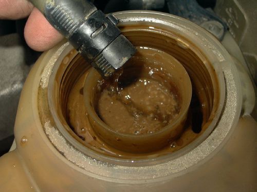

    не знаю, что будет от 50 грамм... но от бОльшего количества будет полный абзац.. даже рассказывать не буду, на ночь глядя..
    Вот так оно.. после того как.. масло попадает в ОЖ.

    Насколько вижу *расширительный бачёк* тут наоборот - масло в антифриз...
    от перестановки слагаемых сумма не меняется

    Ну тут явно не 50 гр а 50 на 50

    и всё так, наверное менее затратно, когда масло попадает в антифриз (ОЖ)
    По своим знания, сужу, погибнуть может только помпа. Или чего то ещё?
    А при, перестановки... в масло попадает антифриз, тогда... ух..
