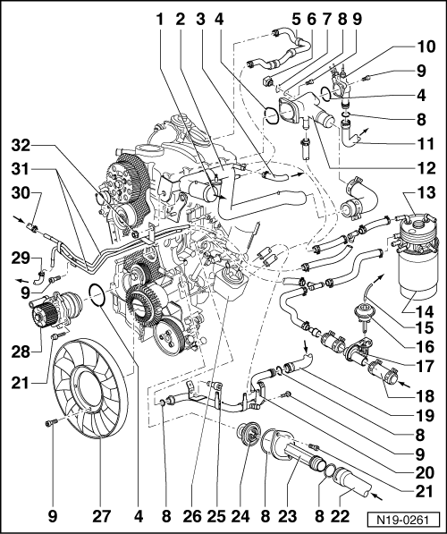

    Где находиться Датчик температуры охлаждающей жидкости и как заменить ?

    расположение датчиков см. здесь https://passatworld.ru/showthread.php?t=152173&page=1
    двигатель AWX в подписи
    номер 6 на схеме :
    замена :
    снять крепежную скобу 7, вытащить ДТОЖ, заменить вместе с уплотнительным кольцом 8...
    (НЕ делать на горячем двигателе - обожжёшься)

    Мда добраться до датчика даже сложнее чем на бензинке
    надо ехать на сто
