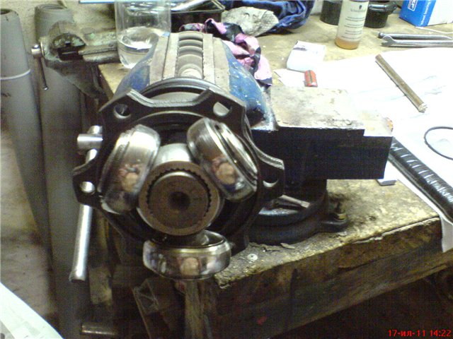

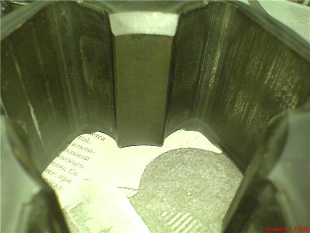

    Смазку я поменял во внутренней гранате, но вот чето теперь вся граната стала в масле. Видно заднюю крышку плохо поставил или не правельно совсем. Там резиновое колечко есть, так вот оно прижимается крышкой после того как ганату к флянцу прикрутишь?? или крышка сама держится без прижимания к флянцу? Че то я там накосячил, блин!!
    Вот фотки этой самой моей гранаты, на вид как новая ни каких критичных износов не обнаружил.

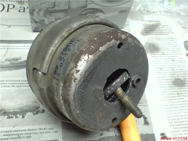

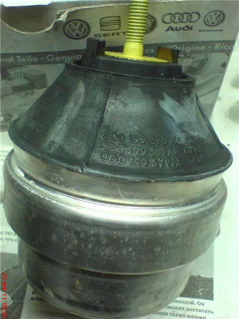

    То есть после замены смаски в шрусе ни каких изменений не было, щелчки при нажимании и отпускании газа остались. Щелчки стали происходить все чаще и чаще. Заезжаю на яму, ставлю на ручник - сосед за руль и резко трогается вперед и назад, а я из ямы слушал. И обнаружил, что щелкает левая подушка. Сегодня поменял завтро на испытание, надеюсь щелчки пропадут.
