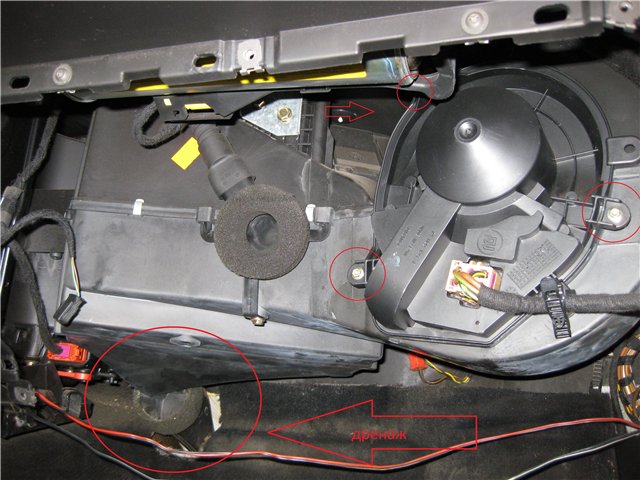

Куда сливается конденсат из кондиционера?
Добрый вечер всем!
Заранее прошу прощения, если такая тема уже была
Поиск юзал, не нашел
Вопрос в том, куда сливается конденсат при работе кондея? На всех машинах, на которых ездил, когда летом кондиционер работает под машиной сразу натекает лужа. Под моим Пассатом этой лужи нет. Но конденсат-то есть.
Если он не вытекает под машину, то куда?

0AlexRU, на брюхе на авто ниразу не ползал?
Трубка выводящая находится примерно под центральной торпедой. Можт загнуло ее?suum cuique

а может кто-нибудь показать эту трубку на схеме или на фото?
полезу искать

0Проверяй ковер в ногах переднего пассажира.
Если был ремонт печки салона или торпеды, могли закрыть сливное отверстие.Машина как женщина - не важно сколько жрет, важно, сколько приносит удовольствия.

0на ощупь ковер сухой
надо поднимать, смотреть?
а трубку эту сливную снизу под днищем увидеть можно?

0voffko, ок
то есть она выходит сразу через перегородку на улицу?
завтра сниму бардачок, буду проверять

0Luka, спасибо
тему можно закрывать
