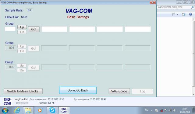

    Я почистил ДЗ сегодня.Зашел вагкомом...02(двигатель) далее 04(базовые установки) ввожу 098 и жму старт....и никаких "ADP ok" или "RUn" и уж тем более "адаптация ок" не происходит.
    Там на верху 4 поля в первом не помню что появляется,во втором вольтаж...что то около 4 вольт вроде...В остальных двух тоже не помню что...Какие то биты... и цифры 1110101 как то так...и нету там никаких кнопок адаптация/настроить/изменить...есть одна внизу слева,русский вагком вроде бы предлагал к базовым установкам...вроде то что надо...но ничего не меняется....Заслонка работает,т.е. сама пытается подстроится под ХХ.
    Что я делаю не так...?Спасибо
    Обороты кстати прыгают на прогретом моторе от 1000 до 2000...
    И еще объясните мне дураку...что за миф такой..."Да ты поездий так...может потом сама адаптируется..."Не раз натыкался на форуме.
    Потом???Сама?? Как так то?т.е. человек ездил неделю после промывки...у него прыгали обороты,он через НЕДЕЛЮ сделал по ваг кому адаптацию,у него не получилось и ему предлагают еще поездить,может потом сама адаптируется.
    Если сама то должна как то сразу адаптироваться???
    Еще раз спасибо!
    объяснит кто нибудь?Или не кто не знает?

    Всем привет! По теме! поменял ДПКВ,стер ошибки...машина поехала...ушли все проблемы.Удачи и вам в поисках проблемы...но не думаю что в вашем случае это ДПКВ
    А по моему вопросу...на счет адаптации ДЗ
    Xctr, ну не появляется у меня надпись ADP RUN!!!
    Говорю же что уже всю неделю мучаюсь....не могу адаптировать...Итак:
    Жму выбор контролера,02 двигатель....нашел.
    Далее Базовые установки...появлется 3 строчки с каналами и кнопка внизу К РЕЖИМУ ИЗМЕРЕНИЙ и кнопка напротив канала GO
    Если ввести 098 и нажать GO то в 4 окошках появится информация...в первых двух напряжение примерно 4 и 3 вольта и во вторых цифры 0001010 (где то так) и надпись под окошками БИН.БИТЫ и все...ничего не происходит.ADP RUN нигде нету....все...просто вольты и цифры.
    Если в этот момент нажать на кнопочку внизу К РЕЖИМУ ИЗМЕРЕНИЙ то появится кнопочка К БАЗОВЫМ УСТАНОВКАМ Вроде вот она...но нет!Нажимаю и ничего опять не происходит...если еще раз нажать на нижнюю кнопку,то уже просто пишет во всех строчка что ошибка...
    Народ ну помогите пожалуйста советом...что я делаю не так я уже намучился с этой заслонкой(((
    Кое что нашел на другом форуме: Одна тонкость - на твоем моторе при адаптации не будет привычных слов ADP OK, там будут цифровые значения - 000100 - значит адаптация прошла.
    и еще
    такая же тема была с двигом AKL. почистил, съездил купил провод, кстате тут на форуме. в машине пробовали - на ауди - все как надо подключается, все видит, у меня раз через 5 определял двигатель и то не полностью, т.е. никаких манипуляций с адаптированием ДЗ производить не получалось. денька 3 мучился с программой, настроив в самой проге информацию о скорости передачи данных, а так же время задержки (в настройках порта) уменьшил до 2мс. начал видеть двигатель. жму адаптировать - 0 эмоций, только показывает что все прошло успешно (0100). лезу в интерент и оказывается, что я обладаю очень особенным двигателем... так вот чтобы по нормальному адаптировать двигатель - для начала нужно обнулить мозги (потому что он привыкает к прыгающим оборотам и соответсвенно в мозгах у него сидит, что на холостом ходу должно быть уже не 800 об\мин). обнуляю мозги, делаю адаптацию - и все у нас хорошенечко выходит. вот акая вот особенность AKL))))
    сброс параметров обучения делается через запись 00 в нулевом канале «Адаптации»
    после этого устанавливаем базовые настройки в 098 канале
    в идеале в последнем поле должны быть одни нули...
    (1ххх - записана ошибка в блок памяти в связи с адаптацией
    х1хх - нет тока к блоку управления дрос. заслонки
    хх1х - адаптация прекращена в связи с низким напряжением батареи
    ххх1 - Дроссель открыт )
    показания в 4 поле:
    1х - записана ошибка в блок памяти в связи с адаптацией
    х1 - проходит адаптация
    P.S. И это с нашего форума

    во спасибо!!!
    начал заново все....обнулил мозги снятием клеммы. скинул ошибки и при разных вариантах получается одно и то же: в третьей строке 1101 в четвертой 10
    следует то что адаптация не прошла,и ЭБУ записывает ошибку.А самое главное что нет тока к блоку управления дрос. заслонки...хотя заслонка при первом запуске пытается сама адаптироваться...т.е. двигается.Что делать?
    номер ошибки в вагкоме какой ?
    VW Passat B5+ 2002 AWT АКПП 193 HP ПРОДАН
    MB CLK 240 2003 Tiptronic ПРОДАН
    VW Passat B5+ 2003 AWT МКПП 150HP
    30.05.2011
    Санкт Петербург
    64
    В вагкоме...ну если опрос двигателя то просто не выполнены базовые установки...там ни слова ни про клапан ни про короткое замыкание ни про отсутствие питания....проблема в том что дросель не хочет адаптироваться!!!пишет 1101 и 01...странно...Еще раз повторюсь...ДЗ пытается настроется сама...следовательно питание есть. Наверное посмотрю завтра распиновку,но мне кажется дело не в этом.... Уже не могу ездить 1500-2000 оборотов....
