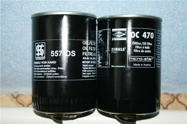

    У меня стоит "правильный" ОС-470, но уже несколько месяцев лежит kolbenschmidt 557-OS. Просто заказывал перед предыдущей сменой двум разным людям, привезли, соответственно, разные фильтра. Вот в связи с этим вопрос: почему здесь он идет на А4 1.8Т, а у нас позиционируется на дизеля: http://plentycar.ru/autopart/2051784,
    Во, даже фотка есть:

    Почему!? Чё, никто не знает?

    для всех, у нас в оригинале лежит Knecht\Mahle
    ближайшие конкуренеты Mann, Fram, Kolbenshmidt, Bosch...
    SCT, Filtron и иже с ними ставить НЕ СТОИТ

    Barmaley,
    это ясно, но ответа нет - почему на ауди вот по этой ссылке http://plentycar.ru/autopart/2051784
    kolbenschmidt 557-OS ставится и на бензин и на дизель, а на VW - только дизель?
    просто для дизеля 028 115 561 E
    а для бензинки 068 115 561 В
    имеют один и тот же Cross Reference 557-OS
    там же его замена приписана для 068 115 561 В, хотя это маленький фильтр, для ADR, AHL, и т.д....
    а это говорит о том, что в номенклатуре не так много фильтров,
    а заменители обычно перепечатывают с технических листов оригинальных запчастей.
    Кстати фильтр для дизелей немного меньше по размерам, чем ... .... ... 561 F для турбозажигалок
