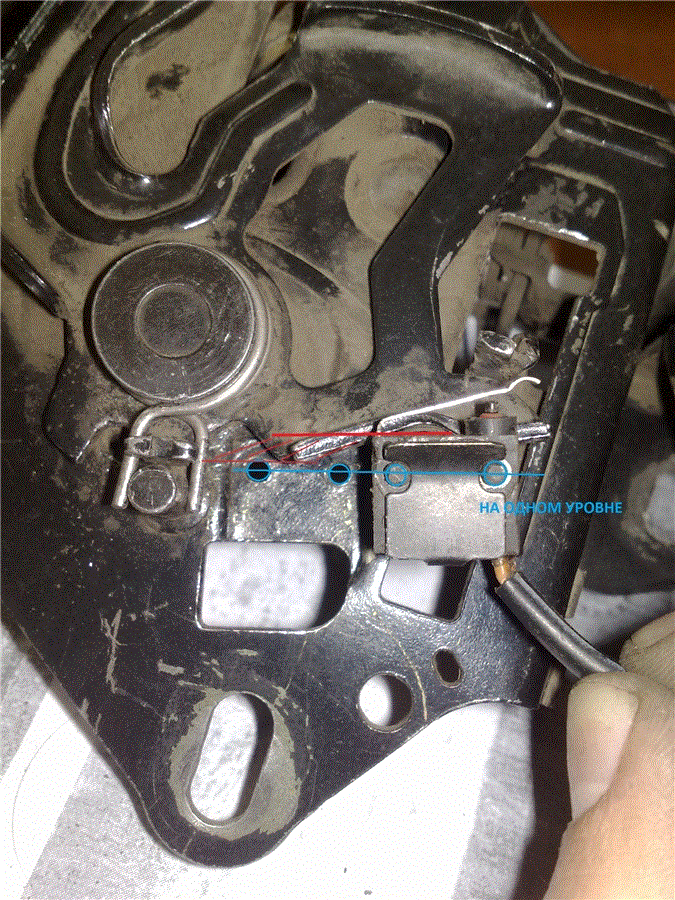

    Мой микрик просто висел, купил скобу для микрика, никак не могу его спозиционировать и закрепить на замке, даже замок уже снял, как то не лезет не так не сяк... может кто с фото помочь?
    вот фото! это я прикинул пока, но уже успел обломить позиционирующий пенечек, его просто срезало замком. короче что то здесь не то
    На фото я обозначил синей линией при таком расположении микрика, когда ножки микрика входят в синие отверстия, с последующим опусканием замка, заштрихованная часть просто выдирает микрик из посадочного места (вот так мне один пенёк и срезало). Если ставить микрик с тыльной части то там нет никаких лапок которые бы на него давили. Вариантов как кажется нет но что то тут не то! И вообще мне удалось поставить микрик в посадочные места только со снятием пружины возврата языка замка, по другому она мешает и вообще не удобно все как то. Когда поставил микрик вернул пружину на место, но пложение замка получилось "открыто", когда руками сэмитировал его закрытие, нижняя часть лапки просто вырвала микрик
    . Как сделать то?

    может ниже просверлить дырки?
    Вобщем сфоткать не выходит - оптика слабовата, но он пределан со стороны пружины
    Все гениальное - просто, лепи на другую сторону_)

    MaxCar, со стороны пружины, это которая как гармошка??? А что в этом случае тогда давит на лапку микрика, там же ничего нет???

Размер: 54.4 Кбв общем пихай не там где ты, а сзади, давит основной крючок который держит сам капот

    MaxCar, не понимаю хоть убей что там давит. Сам крючок который держит капот как раз на первой фотке которая выше, но он выдирает своей частью микрик из посадочного места..
    Второй вариант вот
    - и что толку, что на лапку давит? покачал все движущие части, ничего вообще лапки не касается .. объясните бестолковому

    поверни лапку в другую сторону

    обалдеть, никогда бы не додумался. Да и до сих пор не до конца понял что на лапку давит , видимо часть какая то тугая подвижная есть, ну раз говоришь у тебя все работает в таком положении то поверю наслово, спасибо чувак !

    сегодня поставил замок на машину - работает! значит правильно MaxCar положение его показал
