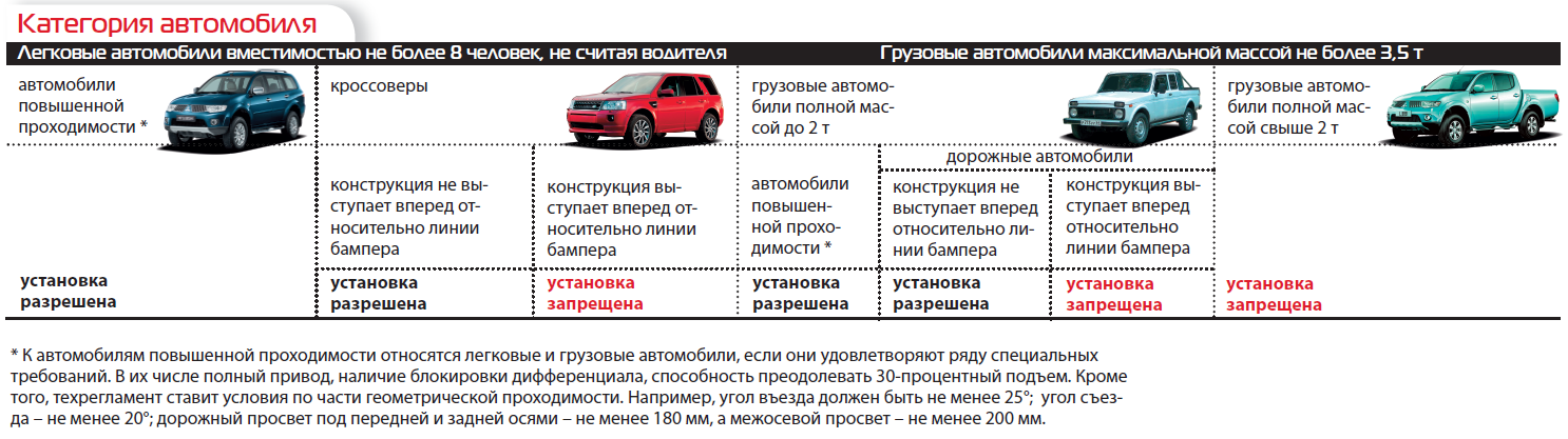

    В общем думаю поставить кенгурятник,но во внедорожных законах не силен,кто подскажет разрешено ли сейчас?
    Вот нашел ссылку,но не могу определить к какому типу относится мой машин... помогите советом.
    http://www.zr.ru/a/292162/
    VW Passat B5+ 2003 г. AWM 1.8T - продан MMC Pajero Pinin 2002г. MPI 1.8
    Mazda Axela 1.5 2004г.
    А чего тут думать то? Если по сноске * авто не проходит, смотрим кроссоверы и внимательно читаем, чего там красным написано.

    Ну блин а почему не подходит то... полноприводный рамник со всеми делами :/ как узнать подходит или нет? На офф сайте позиционировался как внедорожник с категорией G по ТСу написано - Легковой...
    Dune, я не понимаю...По ссылке на китайском условия написаны? Проходит авто под "Автомобиль повышенной проходимости"? Углы съезда и прочее? Если да-ставим, если нет-не ставим. Сам же ответ на свой вопрос выложил, там все понятно...

    ну а как определить подходит или нет? в ТСе блин Легковушка написано,или на тех же Terrano и Surf тоже "легковое" указывается?

    Дак блин,как узнать относится ли авто к категории G? Ну тормознут на осмотре,они спросят - почему кенгур стоит? А я им чего - потому что в инете написано,что моя машина попадает в категорияю G? Да там все гибдд ржать будет.
    Говорят мягким покрытием надо обматывать и все ок.

    Dune, на Крузака нельзя точно... На Паджерика думаю тоже.

    Дак я и хочу узнать как наказывается?Если только на ТО,то пофиг - открутить 10 минут,а вот если еще и гаевцы описывают...

    Вообще-то, кенгурятник - дешевый и бестолковый понт. Для нормальной защиты надо ставить силовые бамперы, защиты рулевых тяг, картера двигателя и коробки, раздатки, бензобака. Разбираться с нижними точками крепления амортизаторов, переносить тормозные шланги. И веткоотбойники натягивать.
    Правильно, что их запретили.
    Даже упереться в дерево таким кенгурятником боязно - погнется и бампер помнет, крепления свои же. Отворачивать такое упаришься.
