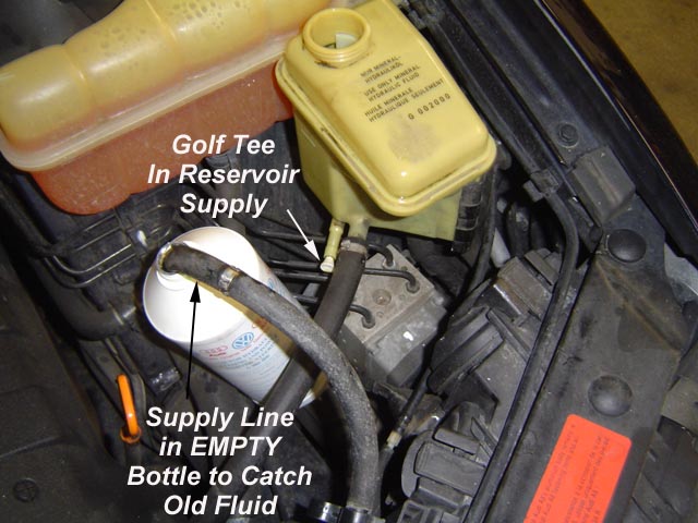

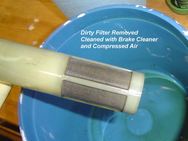

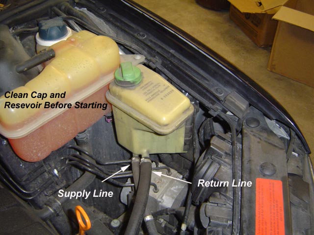

    там еще фильтр должен бытьНазвание: замена жидкости ГУР (5).jpg
    29.05.2010
    СВАО
    10,771
    Получено: 3,041
    Отправлено: 1,130

    фильтр должен быть
    Вылизать старый?
