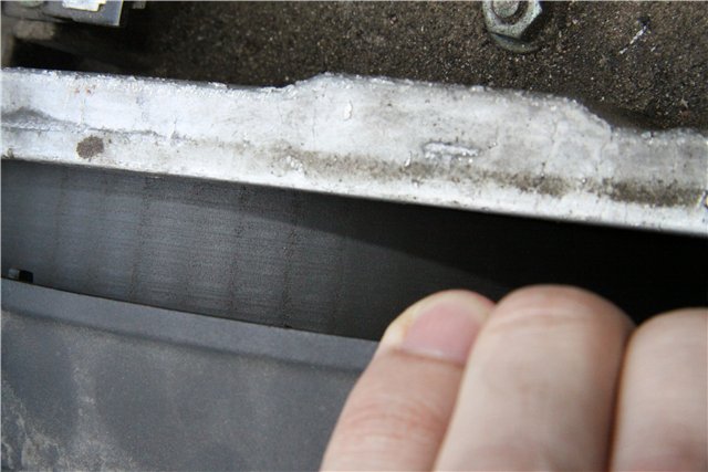

Оцените износ ГРМ плиз
Понимаю что тема галяк (не кидайте помидорами ), но просто хочется удостоверится, что это не моя маниакальная подозрительность на каждый шум и царапинку в машине
По делу: где-то 25000 назад на пробеге 110000 км было решено произвести замену ГРМ и ежи с ними (ролики, помпа, ремни и т.д.), что и было сделано.
Сегодня при очередном ТО решил заглянуть за кожух и вот что обнаружил:
И так по всему ремню, где-то лучше где хуже видно, на ощупь борозды эти не прощупываются, как будто нарисованы или просто пальцы у меня не чувствительные
Факт на лицо, причина не известна (или экзист намудрил или установщики), при чем где-то тыщ 12000 проверяли - в итоге все в норме было
Может все таки я псих и это нормально?

0В общем-то у ремня ГРМ два состояния - целый и рваный. Твой пока целый.
Если есть сомнения - сними его и посмотри состояние зубцов.

0Без разборки морды ремня не снять.
Я в фото всматриваюсь и не могу понять, что не нравится?

0Надо смотреть на внутреннюю сторону ремня,а не на внешнюю(трещины,оторванные зубцы и т.д.).На внешней только легкий износ из-за трения об натяжной ролик.Вот когда пробег будет к 70тыкам,вот тогда можно задуматься...

0тогда проще не задумываясь поменять ремень то стоит порядка 2000 наверно а вот есть ли вообще в этом смысл?
не нравятся эти полоски поперечные мне казалось данная сторона обсолютно гладкая или я путаю с другим ремнем
вот если бы можно было бы осмотреть внутреннюю сторону без разбора то да
вот я тоже такого же мнения был, но моя маниакальная мнительность не дает покоя

0Ну тогда в сервис,мой друг...Есть сейчас приборчик-смотреть задиры на стенках цилиндров(видеокамера на гибкой палке),пусть за денежки твои они её не в цилиндр пихнут, а в щель между кожухом и головкой блока,посмотрят на мониторчике и ты посмотришь.Потом порешаете совместно... Осталось только сервис с такой штучкой найти...Удачи.

0Нормальный ремень! Оригинал? Когда будут легкие трещинки на наружней поверхности, повторяю ЛЕГКИЕ, надо менять. У меня родной ремень дошел до 124 ткм. при замене трещины были вплоть до центральной основы ремня и он не порвался, но конечно было уже на грани.

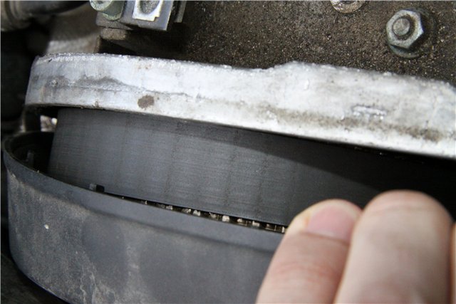

0Попробуй снять верхнюю крышечку, которую отогнул на фото, и с внутренней стороны будет немного видно состояние ремня. У меня тоже так выглядит ремешок, но я ставил Contitech- не оригинал.

0Я думаю саморезы не должны держать верхний кожух, иначе ты не отогнул бы так его. По крайней мере у меня только защёлки держат.

0Крышка крепится на защелках сверху и в пазах в нижнюю крышку.

0Достал щас из коробочки новый (собираюсь менять) Gates. Так даже на нем присутствуют поперечные полоски от зубьев. Думаю у тебя нормальный ремень.

0Доброго Всем времени суток!Менял ремень и все остальное прилогающее сам,поставил Gates.Ремень на ДВС смотрелся как новый без износа,но когда его снял и сжал двумя пальцами увидел,что он весь в трещинах.
