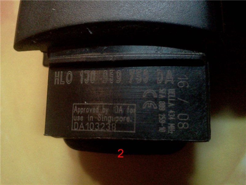

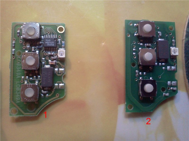

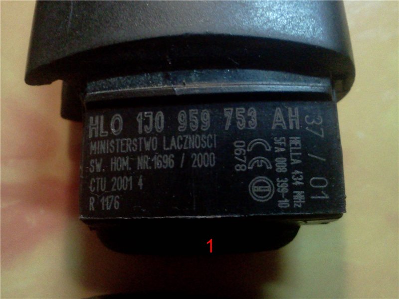

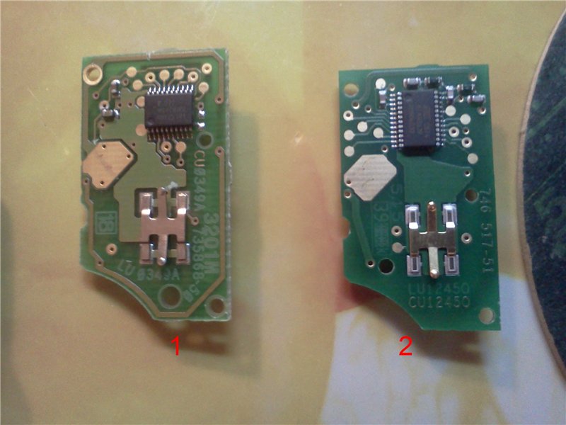

    Брелки внутри разные !
    Под номером 1 тот что не работает! второй соответсвенно рабочий.
