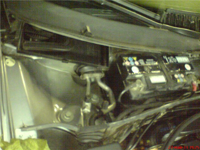

    Вчера полез менять салонный фильтр и обнаружил целую ванну с водой под АКБ!! Понятно что забилось сливное отверстие, а вот где оно там?? АКБ че то очкую пока снимать - книжку родную осилил пока до половины, вычитал, что блокируется магнитола и надо будет востановить работу автоманики стеклоподъемников!
    1. Что еще нужно будет сделать после снятия АКБ, что будет с компом, может че обнулится там??
    2. И где все таки находится сливное отверстие и отверстие под трубочку с АКБ (просто лежала рядом с АКБ)? Думаю все же если АКБ сниму то увижу, но че то боюсь пока!?
    3. АКБ родной похоже, а вот крепление его к кузову не нашел! Как крепится АКБ??Под ним должен быть какой нибудь коврик??
    Вот фотки:
    Снимай АКБ и площадку по ним. И увидишь. Резинки продави вниз и забудь ою этой проблеме навсегда! Еше за вакуумником прочисть дренаж...
    АКБ должен стоять на металл. пластинке и закреплен кронштейном...

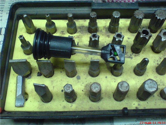

    КОгда АКБ заряжена, то шарник всплывает из-за нужной плотности электролита, когда капец батарейке шарит падает и поэтому там ничего нет...т,е черное окошко.
    СПС, буду знать теперь!
