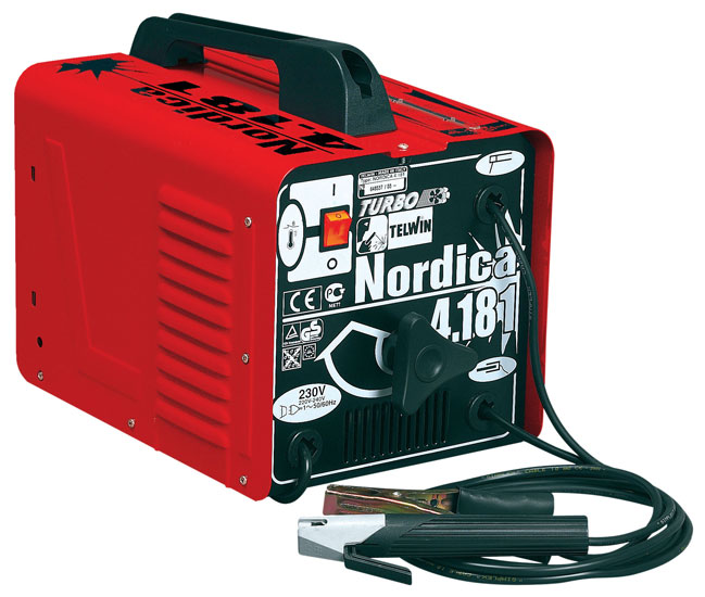

    Нашел электроды, но там написала обратная полярность и постоянное напряжение. А я ХЗ какое у меня. Аппарат Тельвин Нордика

    нержавейку лучше аргоном варить, если РД то
    +на держак, -на деталь
    переменкой нержавейку не заварить, собственно электроды тоже подбираются в зависимости от марки стали нержавейки, а их очень много

    простым сварочным
    ты хоть его сфоткай посмотреть, а то какой простой не понятно
    Вот такой
