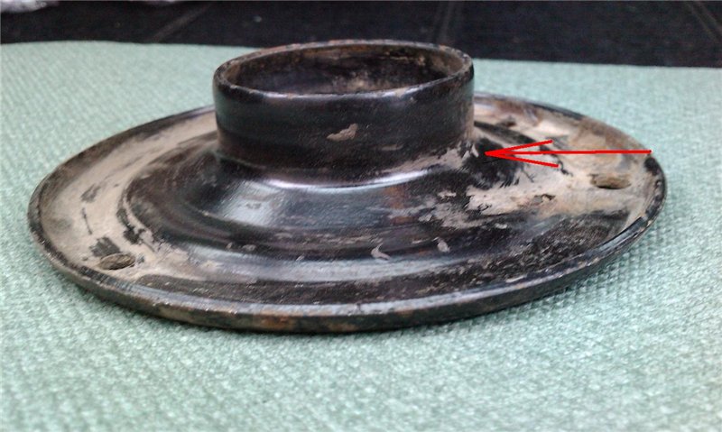

    Добрый день. Решил поменять полностью переднюю подвеску, комплект рычагов и стойки. Отогнал в сервис, оставил машину и потом мне звонок что мол стойки не подходят и нужны какие то проставки. Заказывал именно под свою подвеску и тут в соответсвующей ветке спрашивал по номерам что брать. Заказывал Boge Automatic 33-116-A, у меня подвеска стандарт VIN WVWZZZ3BZXP149699. Вопрос, какие им там проставки могли понадобиться и почему не подходят, или у сервисменов руки не оттуда ростут?
    Со слов манагера вроде как пружины не встают в нижние чашки (приваренные к амо), что за фигня такая?
    Ребят подскажите, может на боге нижние чашки отличаются от установленного оригинала?
    Сам с собой веду беседу
    Может их испугала разница чашек, где то слышал что на B5+ бортик чашки меньше чем на дорестайле и как мне быть с чашкой на Boge если она приварена к амортизатору?
    это я так понимаю на B5
    а эта на B5+
    отличаются так же, как на твоих фото.
    они не должны быть приварены, сбиваются с амортов молоточком без особого напряга.
    Пусть собирают на чашках Боге, у меня так сделано, все встало нормально.
    Т.е. чашки оставляю новые Боге и на них ложить старые родные проставки? А то сегодня когда забирал машину мне заливали что старые проставки на новые амо не налазиют и нужно менять либо проставки либо амо с другими чашками.
    Амо ставишь со свими, т.е. Боге, чашками, а все остальное от своего пассата устанавливаешь. Ничего дополнительного докупать, подкладывать, наваривать, прикручивать и т.д. и т.п. - не надо!

    Читал эту тему, фотки как раз оттуда и взял, только там до конца не разжевано по поводу заменяемости проставки между нижней чашкой и пружиной на рестайл и дорестайл.
