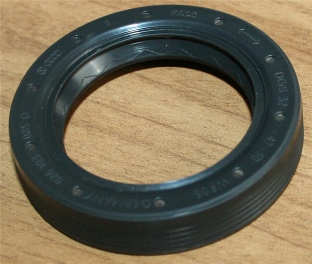

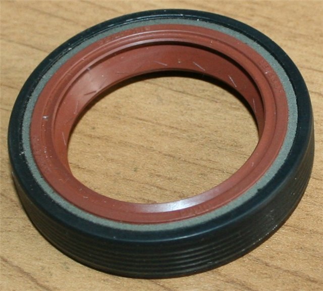

    Они имеют специальную насечку которая не позваляет "жидкости" пройти в ту или иную сторону
    кстати, вот тебе и насечки, видно в чем разница vag (черный) и elring:

    Ставить черный ( я себе такой поставил) илринг вообще не советуют (я конечно не уговариваю-кому что нравится) а по поводу пружинок-на ВАЗах они все с пружинками ( там такой роскоши нет) и ничего, работают ( я когда жигуль продавал-пробег был 200000км-все было норм-ни разу не менял)

    Цитата Сообщение от carrier Посмотреть сообщение
    Ставить черный
    на моем фото черный - родной VAGовский... если мы правильно друг друга поняли. Я имею в виду риски:на родном сплошные, на Еlringе c миллиметровыми промежутками. Что лучше будет держать масло.
    так то да, но на ВАЗе и ВКГ... практически нет, а у нас если запустишь - все вместе с сальниками и повылазит
    я за пружинки, ибо, кажется все это от лукавого - одноразовые стаканчики, не то что хорошая пружина и резинка, сам говоришь: отрезал кусок, еще лучше стало

    +100% но илринг текут и на исправной ВКГ
