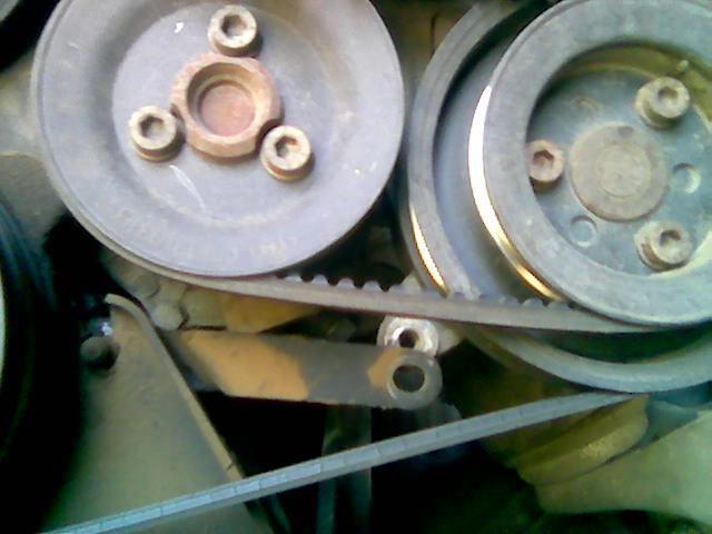

    Подскажите пожалуйста, решил менять ГРМ сам, есть свой гараж, есть время (работа командировочная).
    Как прокручивать коленвал для совмещения меток, крутить за болт коленвала?, выкручивать ли свечи?
    Как меняется ремень помпы, снятием помпы?
    Если придется сальники менять , как откручивают болт коленвала?
    Обязательно ли все закручивать динамоключом?

    Yaroslav777,
    за колесо - легче всего
    нет, отдельный ремень помпа-ГУР, шкив разъемный (левый)
    тяжело, есть спецприспособы, но если будешь делать точно, то с самого начала. т.е. до снятия ремня ГРМ ослабить болт (я держал старым ремнем и большим газовым ключом - морока, но можно...)
    очень желательно

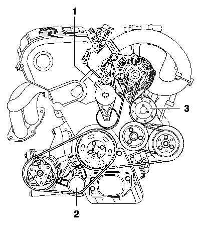

    Хлопцы, мож не в тему, но просто вопрос такой назрел, можно ли скинуть ремень генератора и проехать на авто, надо проверить откуда посторонний шум идет!!!! просто боюсь сразу скидывать!

    это смотря что на нем еще кроме генератора висит.
    поликлиновый ты имеешь в виду? На нем все висит... а зачем ездить-то? Пару минут без фанатизма можно и ХХ послушать - если грешишь на генератор:
