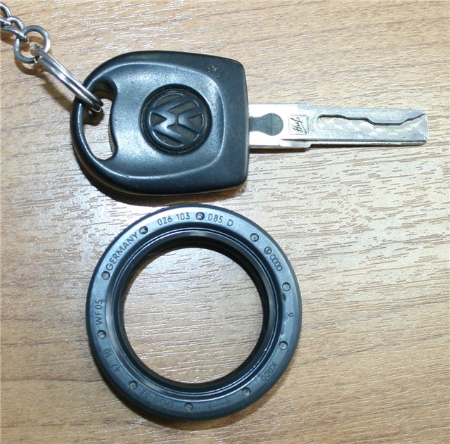

    Alex1401, по шестерне читай ссылку; сначала посмотри что с сальниками, может еще нормальные; всего их 4 штуки - одинаковые, держи гранату (мой, выковырянный):

    Вот мой списочек маленького ТО по АЕВ:

    VAG 068 103 085 E Сальник коленвала передний
    VAG 038 103 085 C Сальник распредвала передний - 2 шт
    VAG 068 103 085 E сальник промежуточного вала

    1. Ремкомплект ремня ГРМ - 058198119 – VAG - 4527,76р. (Contitech -CT919K2- Ремкомплект грм -2948,49р.)
    2. Ролик натяжной ремня грм - (Seregas Для натяжного ролика ремня ГРМ нужен ВИН) – VAG - 058109243E - 3154,31р.(1 день) и 2618,03р. (2 дня) (Ina-531 0499 20-1747,06р.)
    3. Сальники (4 шт.):
    Сальник распредвала передний (распредвала (2 шт) + Сальник распредвала передний (передний коленвала) VAG - 038103085C - 695,02р
    (Elring-129.780-232,08р.)
    Сальник распредвала передний (промежуточного вала) VAG - 068103085E - 619,27р.
    (1 день) и 490,11р. (2 дня) (Elring-325.155-88,12р.)
    4. Шкив зубчатого ремня (шестерня распредвала) – VAG - 027 109 111 H - 1206,56р.
    + Болт с шестигр. гол - VAG - N 906 257 - 162,06р.
    5. Болт шкива коленвала – VAG - N90367001 - 138,82р.
    6. Насос водяной (помпа) – Hepu - P 518 - 1111,49р. (идет с прокладкой и болтами)
    + Антифриз концентрат "G12++" (1.5л ) – VAG - G 012 A8G M1 - 425,83р.
    7. Ремень помпы – VAG – 058145271 - 301,79р.
    8. Ремень поликлиновый генератора - VAG - 06B903137E - 539,90р. (Contitech-5PK1300-277,65р.)
    + Натяжитель приводного ремня в сборе (демпфер) - VAG *- 058903133D *– 3610,31р. (Ina-533 0077 30-1879,55р.)
    9. Ремень компрессора кондиционера – VAG - 06B260849A - 477,13р. (Contitech-4PK855-182,88р.)
    + Ролик натяжной компрессора кондиционера - VAG – 058260511 - 1709,34р. (Ina-531 0309 10-808,19р. (менять необязательно, есть возможность замены без разбора морды)
    Менять необязательно (особенно шкив коленвала ):
    10. Подшипник вентилятора охлаждения – VAG - 058 115 136 - 1360,77р.
    11. Шестеренка коленвала – VAG - 027 105 263 B - 417,07р.
    12. Шпонка (коленвала) – VAG - N 012 70 82 - 12,68р.
    13. Шкив коленвала (демпфер) - VAG - 058 105 251 E - 11435,73р. (Dayco- DPV1105- 8082,84р.)
    14. Прокладка насоса системы охлаждения – VAG - 026 121 041 P - 257,43р. (Elring-164.111-138,52р.)
    .Карел. Сальники если не текут, то нех и соваться туда.
    Шкивы... Поменять можно, но не обязательно, тем более если старый ремень без следов износа.
    Приводные ремни и их натяжители не трудно меняются и без разбора передка.
    Так что менять в первую очередь всё, что связано с ГРМ.
    Даже помпу на АЕБ можно не менять, если не беспокоит...
    519- это помпа в сборе с корпусом. 518- только крышка с флянцем и крыльчаткой. Вставка, так сказать... Ну и дешевле, знамо дело...
    Помпа в сборе - VAG - 050121010CX – 7007,87р. и 5422,56р. (Hepu-P 519-1828,24р.)

    Воще-то это всё в одном флаконе продаётся
