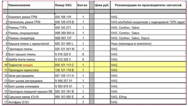

    Дабы не создавать новую тему, спрошу у гуру АЕБ здесь. Накидал тут список запчастей необходимых для замены ГРМ.
    1. 06B903137E - ремень генератора;
    2. 06B260849A - ремень кондея;
    3. 058145271 - ремень гура;
    4. 050121010CX - помпа (неоригинал, HEPU P518);
    5. 026121041P - прокладка помпы;
    6. 050121113C - термостат;
    7. N0102228 - болты помпы, 8 шт.;
    8. N0122265 - шайбы под болты помпы, 8 шт.;
    9. 068103085E - сальники к\в и промвала, 2 шт.;
    10. 058198119 - комплект ГРМ (ремень, 2 ролика);
    11. 058109479B - натяжитель ремня ГРМ;
    12. 038103085C - сальники распредвалов, 2 шт.;
    13. 058260511 - натяжитель ролика кондея.
    Не чего не забыл? Что еще нужно будет докупить.
    ПС. По ценам вышло 21 т.р. - ориг., 11 -неориг.

    Термостат если не беспокоит, то зачем менять? Да и натяжитель ремня кондиционера.... Нахуа? В конце концов при надобности можно поменять это и не разбирая ничего...

    divizi0n, ..... с номером 068103085E, сальник с таким номером на АЕВ не ставится! Может я не прав?? поправьте.
    8. N0122265 - шайбы под болты помпы, 8 шт.; пробивается как Пружинная шайба для генератора:
    Volkswagen Passat Б5+ 2004 год 1.8 Т 150 л.с, седан. Climatronic, ксенон...
    Сальники:
    038103085C - передний коленвала
    038103085C - распредвала (2 шт)
    068103085E - промежуточного вала
    N90367001 - Болт шкива коленвала
    Приветсвую! Подскажите пожалуйста, вижу некоторые расхождения, сальники мне Seregas прописал 3 шт. 038103085C и 1 шт. на промвал 068103085E
    divizi0n пишет 2 шт.038103085C и 2шт. 068103085E
    Так какие и сколько сальников ставить при замене ГРМ?
    Ещё разбежка, в списке divizi0n нахожу HEPU P518, Seregas прописал P 519, вопрос: чем они отличаются? Идет ли Р518 на АЕВ? Какую лучше ставить?
    И еще вопрос 058903133D - демпфер обязательно менять? Меняется ли он также легко как натяжитель ремня кондиционера, или же при замене надо морду разбирать?
    Если сальники менять, обязательно ли менять шестерню распредвала с болтом? А шестерню коленвала надо менять, или только болт?

    Если сальники менять, обязательно ли менять Шкиф распредвала с болтом? А шкиф коленвала надо менять, или только болт?
    Если болт будут откручивать то лучше менять. Он там не простой шестигранник и с ним при откучивании возникают проблемы, если оставишь старый то второй раз можешь не открутить. А если потом сорвешь гиморой тебе обеспечен.
    Шкив тоже желательно менять. За одно и на сальник коленвала не грех посмотреть. И на шестерню коленвала.
    По моему можно поменять не разбирая морду. Я бы поменял. А вообще можно посмотреть на состояние.
