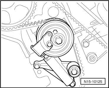

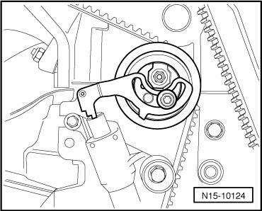

    Ответ обоим, покупаете ремкомплект ГРМ нового образца и натяжитель.Но вот вопрос, вы оба уверены что на ваших машинах стоит старая система натяжения ремня?

    aaks, Сними крышку ГРМ и посмотри, если стоит гидронатяжитель, то у тебя нового образца система натяжения ремня ГРМ. Ну, а если нет, то старого.

    Итак... поправьте если я чего не так понял.
    1. открываю крышку, если стоит гидронатяжитель, значит система новая и нужен ремень на 153 зуба, ролик для него и собственно сам натяжитель.
    2. если натяжителя нету, то ремень 152 зуба и ролик для него (Между роликами старыми и новыми есть разница???)
    Конечно есть!
    неправильно.
    в любом случае, что бы там не стояло сейчас, покупаешь комплект ГРМ с гидронатяжителем. В него входит ремень, натяжитель, ролик натяжителя, обводной ролик. Можно купить все разом, можно собрать от разных производителей (ака неоригинал). Это уже по желанию и по деньгам.
