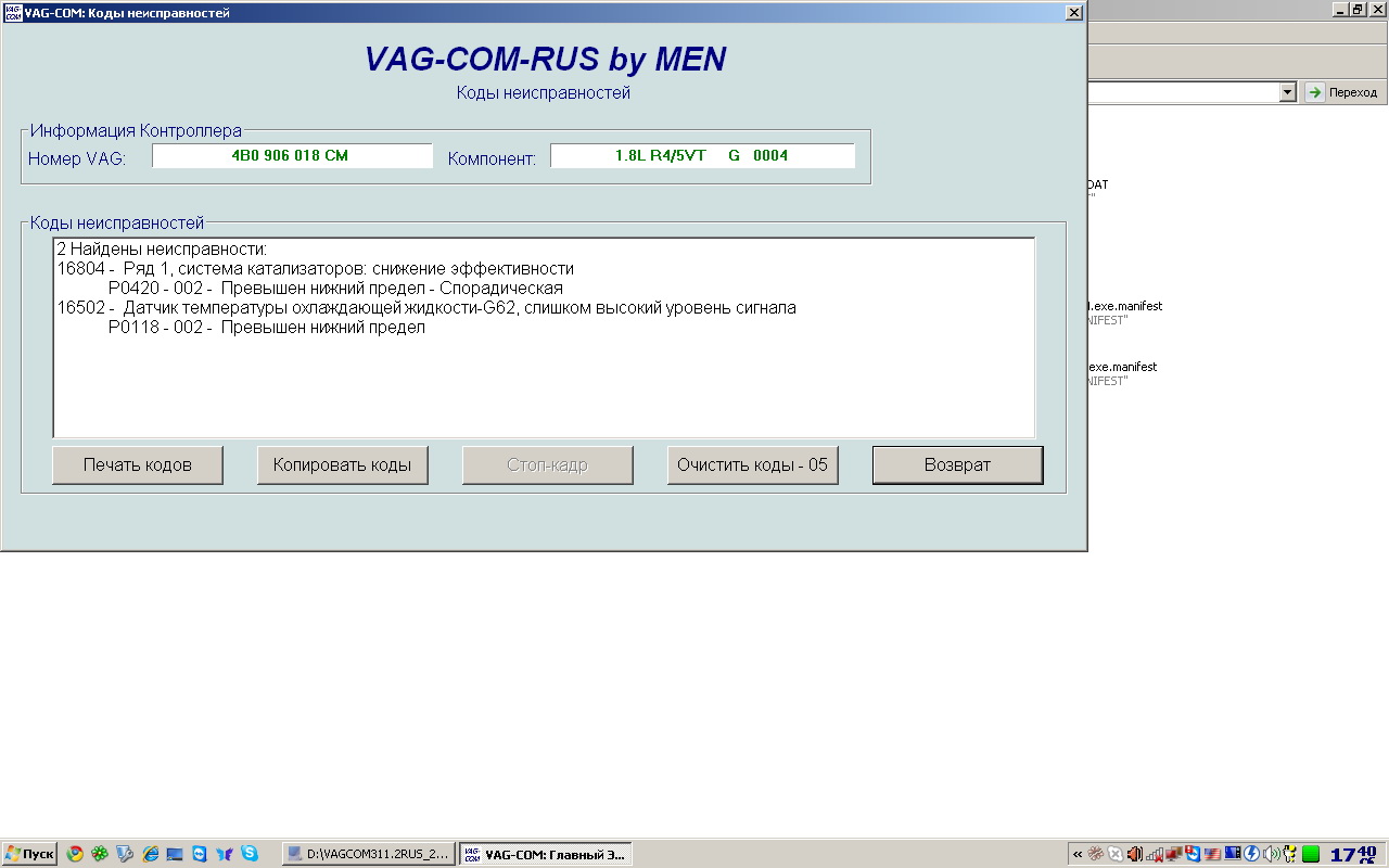

    1.Уже больше года периодически загорается и сама пропадает ошибка о снижении эффективности катализатора. Начитался что это может мешать турбине и как я увидел из логов о давлении турбины с ним что-то не так.
    2. пропусков зажигания хоть и нет, но у меня обломанны все защелки на проводах к катушкам зажигания и может напряжение подаётся не в полном объёме. увидил в 26 группе как раз какие-то напряжения в по цилиндрам и огромную разницу( отличается в цилиндрах в 2 раза), но как я прочитал всё что нашёл на форуме это не то...
    3. У меня сломан замок зажигания и соответственно завожусь сломанной личинкой может там какие-то контакты плохо доходят(хотя это врятли). просто заметил что если плохо вставить ключ то может загорется ASR. перевставишь и всё ОК.
    4. Периодически появляется ошибка то о неправдоподобности сигнала системы охлаждения, то о слишком высоком сигнале ОЖ, хотя сколько не ездил с Vagcomom он всё время в норме 90 +- 3. Термостат новый, оригинал, так что гипотетически грешу на ДТОЖ, но судя по показаниям VAgCOM тут всё норм.
    сообственно прикладываю фото Логов, снятых по методике описанной на форуме, и на всякий случай фото периодически появляющихся ошибок.

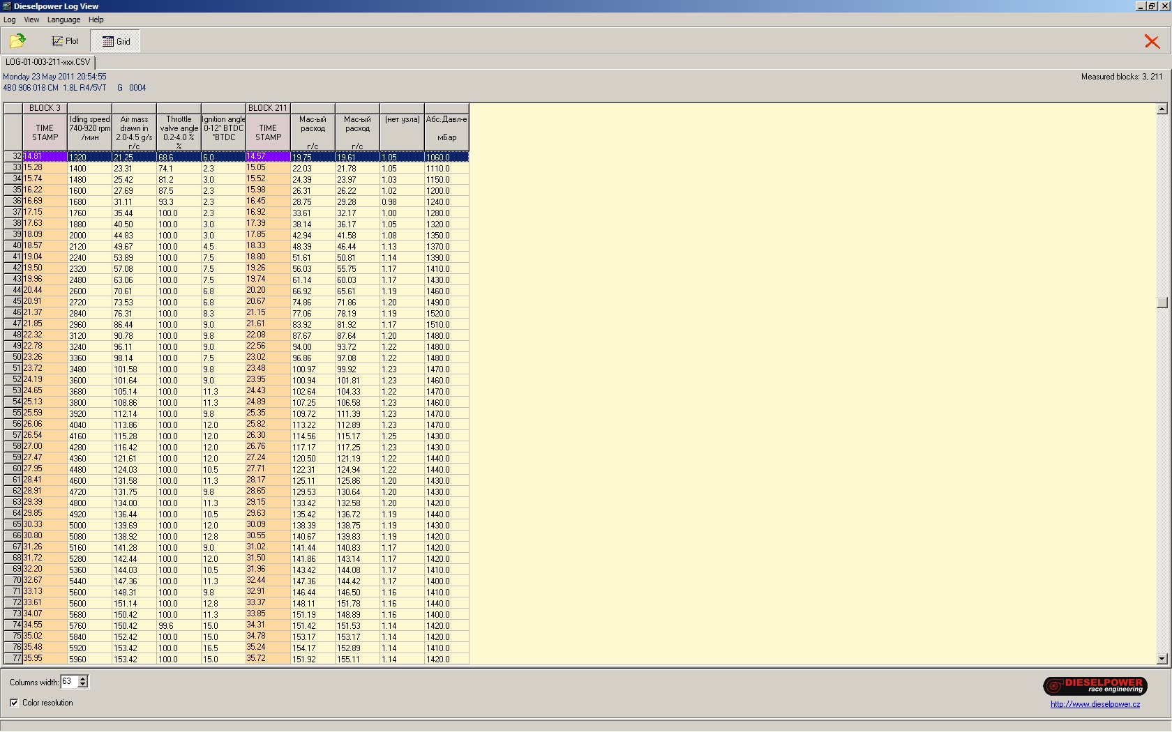

    Лог, 003 и 211 группы (открытие ДЗ и расход воздуха)

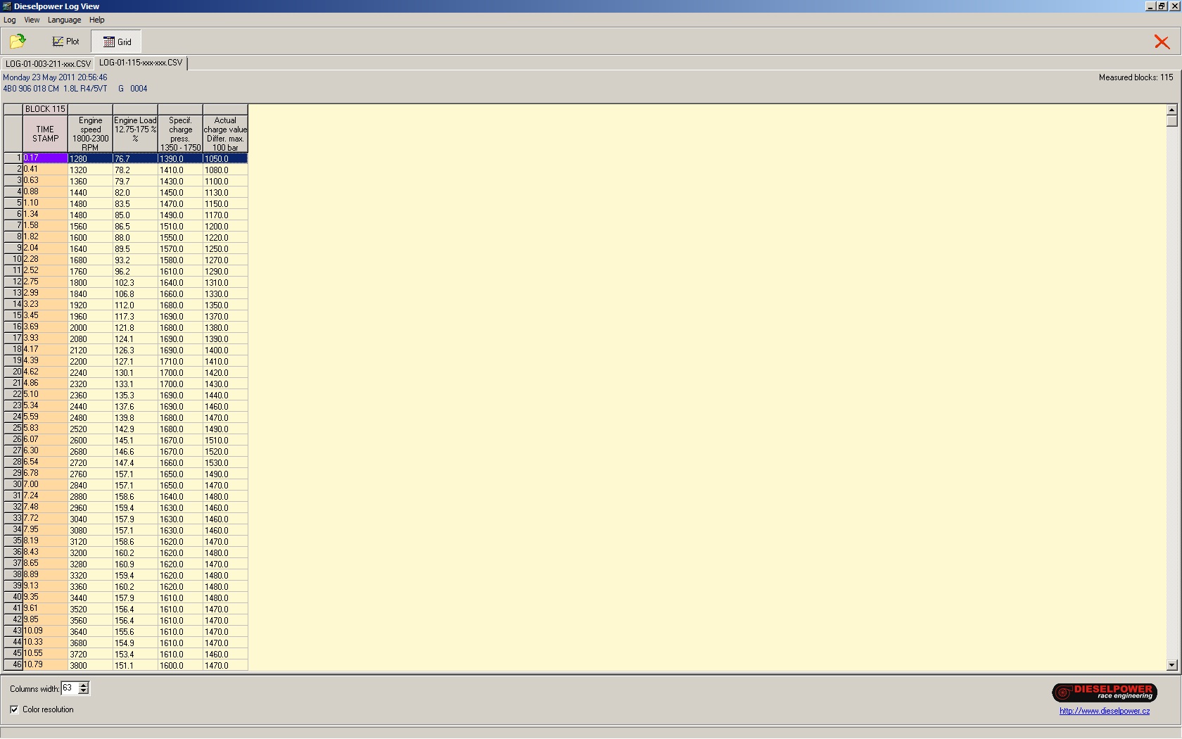

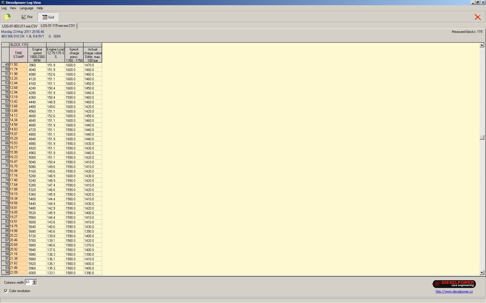

    Лог, 115 группы(наддув турбины) СДЕСЬ МНЕ КАЖЕТСЯ ПРОБЛЕММЫ и возможно из-за Катализатора!!!!!!!!!

    АААА...дай лог, я нихрена не вижу в таком мелком масштабе.

    Турбина не додувает И очень позднйи выход на наддув.
    Смотри 75 клапан, если работает исправно, то сними трубку в акуратора на 75 и посмотри наддув на "пробку". Если не дует, то абзац турбине.

    А может не додувать из-за противодавления со стороны катализатора? читал что такое возможно...
    Спасибо за советы... а байпас не может влиять?
