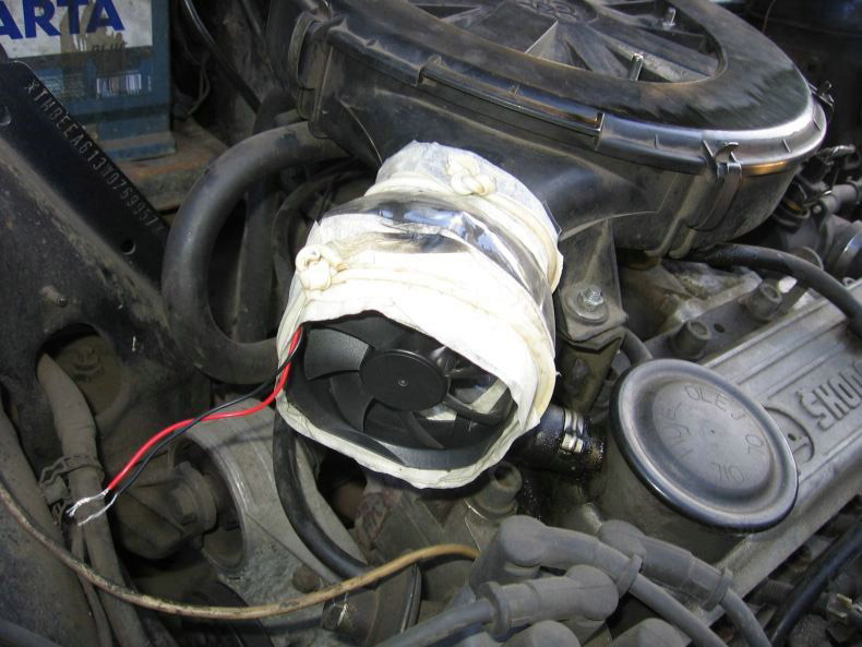

    Хрень. Полная хрень. Такая идея была у меня когда мне было 13 лет, я хотел к своему Д6 с 1 лошадиной силой приделать электро наддув.
    Кроме того нет смысла городить отдельные моторы, т к всё равно на низких потребление воздуха меньше чем на высоких, и тут когда его крутит тот же мотор в который он дует, это оч правильно что их обороты поднимаются вместе с прямой связью к друг другу. А с электро мотором нужно целую программу для мотора писать и блок управления к нему нужен. Это же не пылесос, там трех режимов не достаточно, он должен на основании инфы о датчиках воздухе топливе нагрузке правильно дуть. Так вот если никто не делает, значит в этом нет смысла.
    http://www.drive2.ru/cars/honda/prel...0376151880091/
    Потом сколько оборотов даёт электро мотор? А турба дует 150000 об минуту. Бесплатно на выхлопных газах. А тут к и мотору нужен не кислый редуктор, который будет жрать энергию электро мотора.
    Однако Стен ты не один мыслишь в этом направлении
