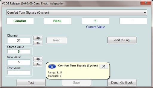

    вот картинка похожа, но с более старшей версии, на ней 31 канал, попробуй прогнать поочередно с 1-го канала. Сначала должны быть LOCK - UNLOCK - мигание при постановке на охрану - мигание при снятии с охраны - сигнал при постановке - сигнал при снятии. 0- функция выключена, 1- включена

  12. #32
    05.04.2012
    Казахстан
    Отправлено: 9
    Спасибо! попробую! Но скорее всего может из за сигна?Как вы думаете?
    Ошибка сразу после переключения с 1-ой группы...попробывал в базовых установках-тоже ошибка. Тест исполнителей проходит.
