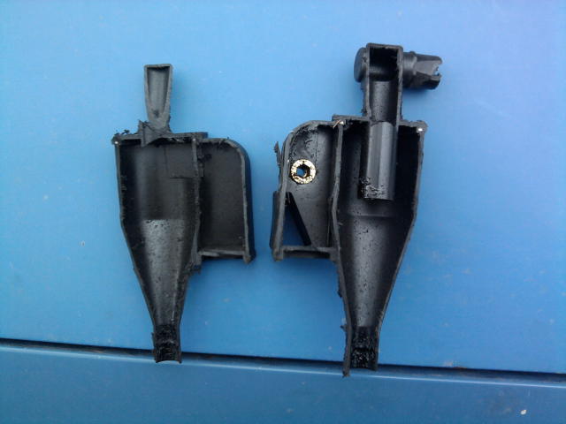

    128
    Заказал сегодня на exist клапан ЕГР и масло отделитель от БМВ № 11 15 1 705 237

    Ну вот сегодня всё и пришло....
    Вложение 73919Вложение 73920Вложение 73921Вложение 73922Вложение 73923Вложение 73924Вложение 73925Вложение 73926Название: DSC02394.jpg
Размер: 119.8 КбНазвание: DSC02395.jpg
    Скоро всё установлю...
    Может кто и поправит, правильно я понимаю самый верхний штуцер выход ОГ,средний вход ОГ,?

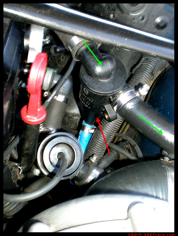

    Так вот и у меня как купил авто пробег был 137 000 не сопливил, а за последние 20000 уже капать начинает,вот и решил его менять, а масло отделитель ставлю чтоб масло во впуске меньше было......
    Вот нашел фото похожего там верх вход центр выход)
