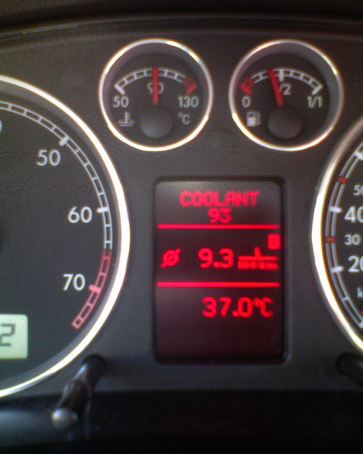

+33 в тени, ехал в пробке на солнце. Температура мотора 92-93С без кондера, лишь раз за 1.5 часа подянялась до 95, потом упала. А если трогаешься, то даже до 89С падает. Это без кондера. Вентилятор электро само собой выкл.
С кондером...купил вентилятор электрический новый, т.к мой вертится медленее, это слишно, хотя обе скорости работают. Буду менять на след.неделе.![]()

Тогда ничего не понимаю. Без кондея у меня доходило до 100 в пробках. Начинаешь ехать 92-95 максимум. Муфта походу косячит...У отца автомат, 93-94 с кондером на D, с полудохлой муфтой и грязными радиаторами.
Еще тесты проводил.
Хотя зимой (после замены термостата) у меня тоже температура была 92-96, ниже не падала но и выше не поднималась.
Короче я уже не понимаю, может так и надо
