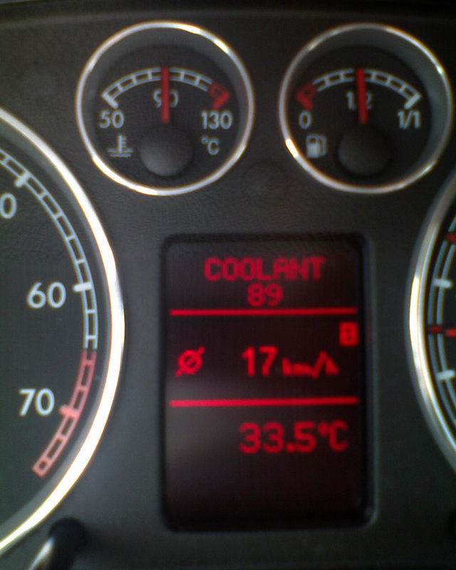

    Сегодня +33.5С у нас, в городе вот что я вижу, езда такая полу пробочная, климат вкл.
    Если останавливаюсь, то почти сразу 95...из-за того, что температура масла 100-102С, а масло охлаждается через фриз.
    Но...есть но. До 96-98 растет все равно на месте. Но кажись дело у меня в эл.вентиляторе, он включается на вторую скорость, но шум и воздухопоток меньше чем надо, т.е крутиться медленее он.
    Муфту тормозят не пачкой. а тряпкой. Просто тряпку придимакешь к ободу и давишь сильно вуа-ля любая муфта останавливается. А проверка пачкой даже полумертвую муфту не выявит, т.е пачкой ты полу мертвую не тормознешь и газетой тоже. Проверять надо сопротивление при остановке.
    При долгой работе на ХХ.
    у меня при +33 в "полупробках" показывает 98-104. И причем вентилятор не включается!

  18. #258
    Ты вообще как ездишь там?
    Пропеллер и муфта у тебя сдохли на 99%.
    Цитата Сообщение от koticka Посмотреть сообщение
    Не, все я умею, и тряпкой и пачкой и т.п. Я тормозил ее уже 100 раз, потому могу чуствовать разницу.
    Дело не в том, сможешь ли ты тормознуть или нет...дело в сопротивлении после остановки.
    Это нормально. Не хватает производительноти помпы.
    Я думаю нет, 98 слишком много это для мотора. После замены муфты стал меньше греться, но все равно есть чувство, что если часа 1.5 оставить на ХХ, то температура градусам к 105-107 подойдет. Щас с ЗП буду заказывать вентилятор, именно Феби.
    кажется Феби? у меня у друга не оригинальный вентокрыл. Орет как укушенный, а толку особого нет.
    Стоит оригинал, он и не орет как раз. А Феби и орет и дует так, шо ППЦ У меня был на АЕВ, там гулй ветер называется

  20. #260
    Touareg Аватар для koticka
    26.07.2010
    Новочеркасск, Ростовская обл
    2,207
    Отправлено: 28
    работает как в теории расписано. Остановленная особо не сопротивляется, а останавливать упирается как зараза.
    Работает правильно. и не разубеждай меня
    ЗЫ
    Бампер приехал. От он здоровый...
    походу от В8 воткну без проблем куллер.
    У меня тож оригинал, дует отлично, хотя люфтит как собака но особо и не орет. Феби не хочу, сколько сталкивался все говно было.
    VDO есть по приемлемой цене.
    наболтай холостых тыщщу. греться перестанет на ХХ.
