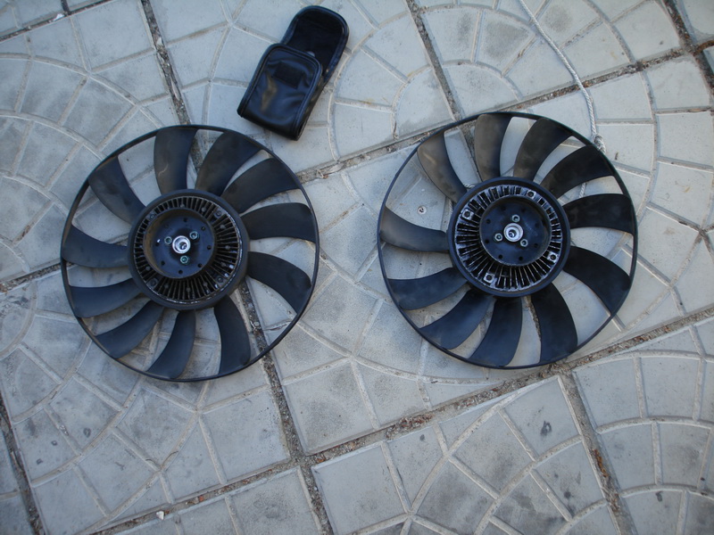

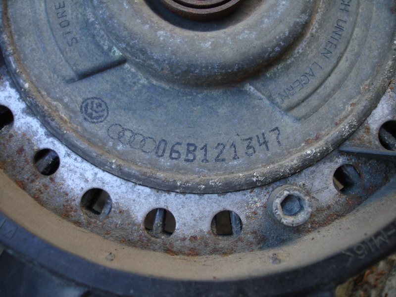

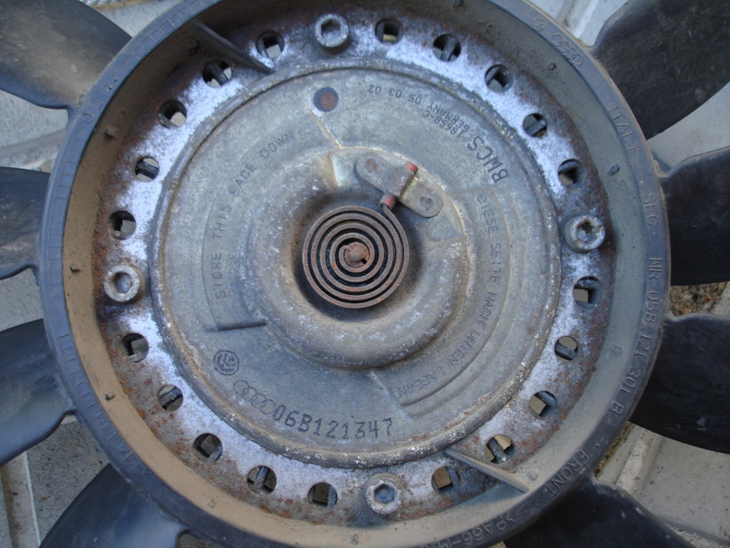

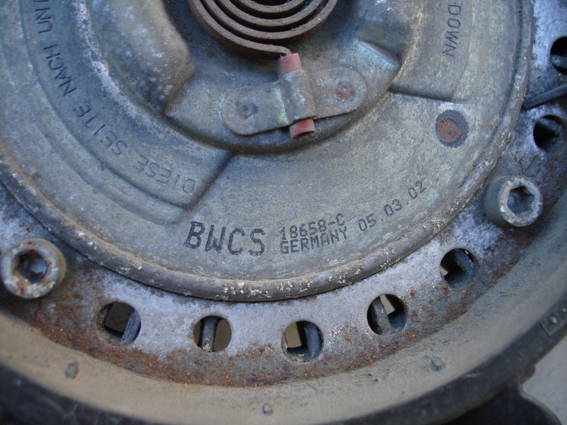

    Я уже нашел свою проблему - вискомуфта. А где вы ищите я ХЗ
    Купил на разборке муфту за 500р в сборе с вентилятором и шкивом. 2002г муфта, производитель ХЗ, BHWS написано. Со спиралью.
    Снял свою, у моей шумит подшипник. Короче муфту можно определить крутя шкив и крыльчатку - рабочая или нет,точнее есть ли там жидкость или нет.
    Поставил я муфту, переставив свою крыльчатку.
    Что имеем...на солнце, в темни при этом +28С, на солнце все +40С. Мотор без кондея 92С максимум, причем муфта даже не схватывает до конца.
    С кондером 95С потолок, но муфта схватывает уже. Шумит так же, как и моя.
    При запуске холодного мотора шумит тоже секунд 20.
    Есеснно никаких 99С и включений вентилятора электрического без кондера нет
    На ходу 89-90С стоит, причем , если раньше при 160-180 мотор начинал греться до 94-06, сейчас наоборот падает до 88С, при 190кмч 88 стабильно стоит Обяъснение тут одно...на почти 5000 обм вискомуфта играет роль, неисправная просто торомзит набегаюзщий поток, и исправная пропускает и мотор лучше охлаждается.
    Муфта, когда заклинена сопротивляется достаточно хорошо
    На моей видны следы масла на всей муфте

    Купленная муфта
    Моя муфта, 2005гв, родная еще Как видно, что она вся в масле, точнее масло + пЯсок
