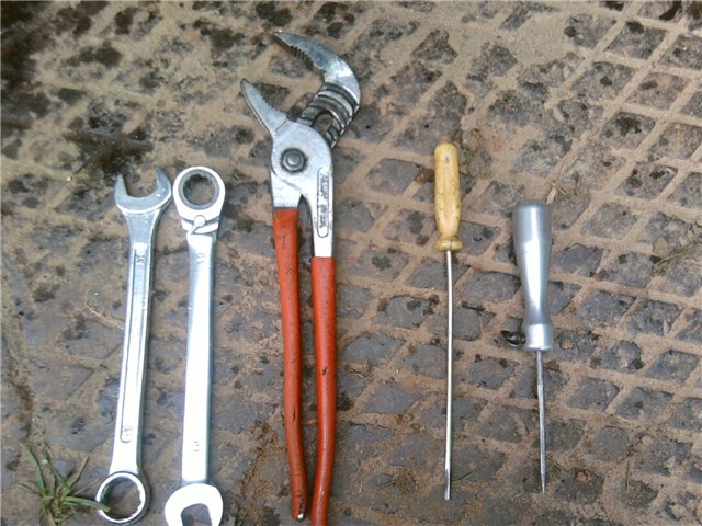

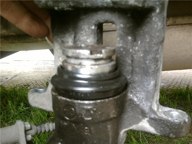

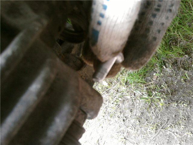

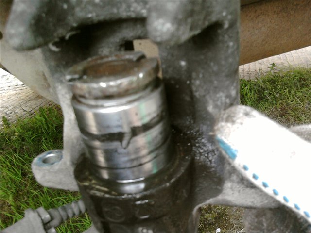

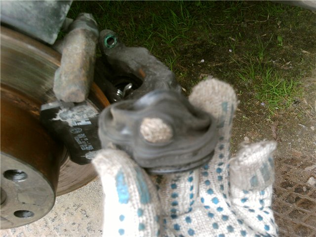

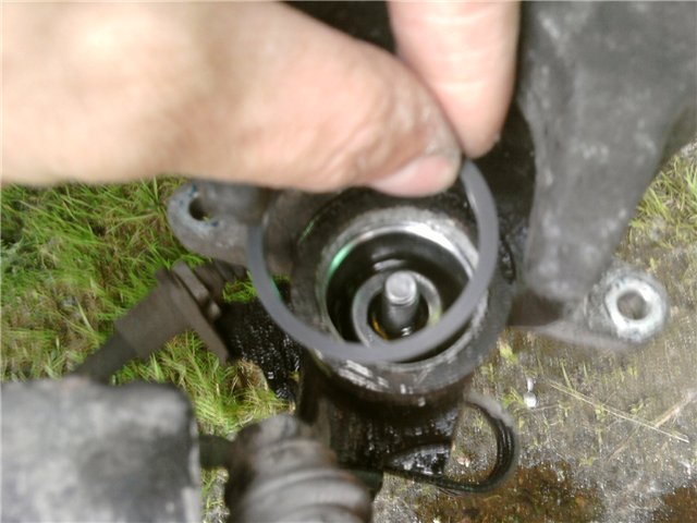

    Всех приветствую! Решил создать темку по замене пыльника заднего тормозного цилиндра, лишней думаю не будет Отворачиваем суппорт, ключи: 13(болт), 15(направляющая)Вот и виновник происходящегоВыкручиваем поршень против часовой стрелки, одновременно вытягивая егоЗа одно меняем и уплотнительное кольцо поршняПыльник надеваем почти на самый край поршня,только потом заправляем пыльник в суппорт, а поршень заворачиваем по часовой стрелке, одновременно надавливая на него.Инструмент который потребовался для замены:Не забываем про уровень тормозухи и прокачать суппорт от воздуха.И усё идём пить пивасик
