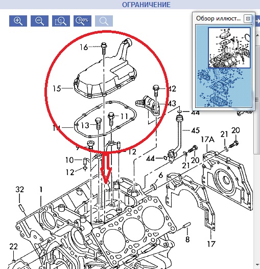

    voffko, а чо за лючек под коллектором??
    ну типа тут
    только при чистке не забываем покупать все прокладки под коллектор и под лючок естественно

    ну типа тут
    Зачем путать людей каким-то маленьким отверстием? Разговор в теме идет о 1.8Т, а у Вас уважаемый 2.8 V6. Абсолютно разные моторы по своей конструкции.

    BOBAN B5,упс точняГ - не заметил.
