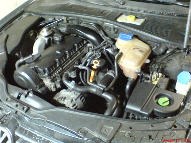

    Подскажите пожалуйста, как снимается и крепится декоративная крышка над бачком ГУРа? А то че то она у меня бултыхается и дребезжит, но вверх не вытаскивается!

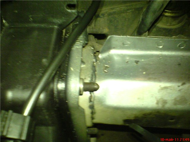

    А вот фото варенного лонжерона к флянцу, я про это присал в теме "куплю-продам"

    Она на защелках, усики оттяни и она поднимется вверх. Усики увидишь, можно зеркальцем по периметру осмотреть где они находятся

    Спасибо, завтро гляну обязательно.

    C крышкой этой разобрался, спасибо еще раз!

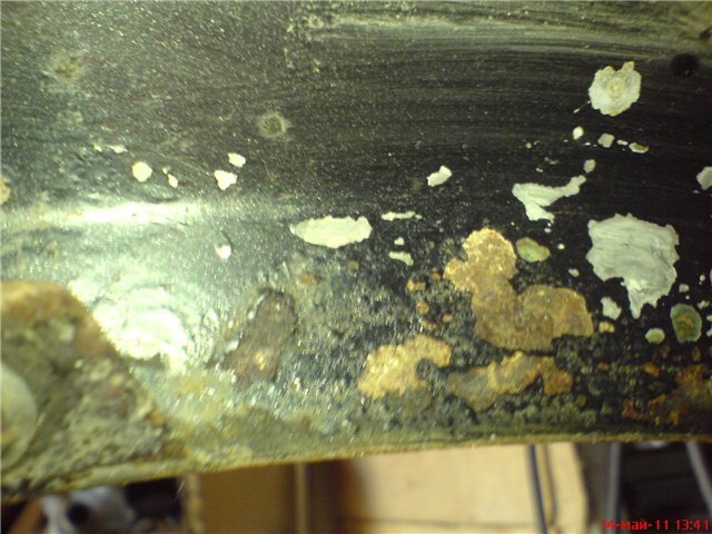

    Все отмыв и почистив под крылом обнаружил, что начинает гнить арка крыла. Это у всех так или моя ласточка ездила по экстримальным дорогам с химией и мелкими камушками??? До этого была ауди "бочка" 1987 г. (старше в два раза), а у нее и то такого небыло!!
    А вот здесь, помоему, чего то не хватает (на фото кружком обвел)?
    Кто как лечил крылья от ржавчины?

    kostya227, В красном обведённом кружочке ничего быть не должно....так положенно
    может туда вставляется какой нибудь калиброванный палец для центровки подрамник относительно лонжеронов?!!
    Все таки ВДШка это сила, памятник надо поставить чуваку, который ее придумал!! Пришел утром в гараж, подергал монтажкой постучал молотком чуть и нижние рычаги вылезли сами с собой, благополучно поменял гранату наружнюю. На одном рычаге поменял пыльник, вскрывал все пыльники и поменял смазку в шаровых и рулевом наконечнике. Обстучал от накипи и ржавчины тормозной диск, Направляющие супорта смазал графиткой. Арку крыла зачистил наждачкой, загрунтовал и закрасил цинковой краской (получилось очень даже ничего так). Теперь очередь за правой сторой передней подвески, там пыльник на наружней гранате.
