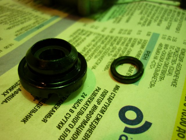

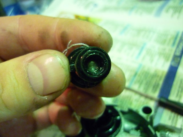

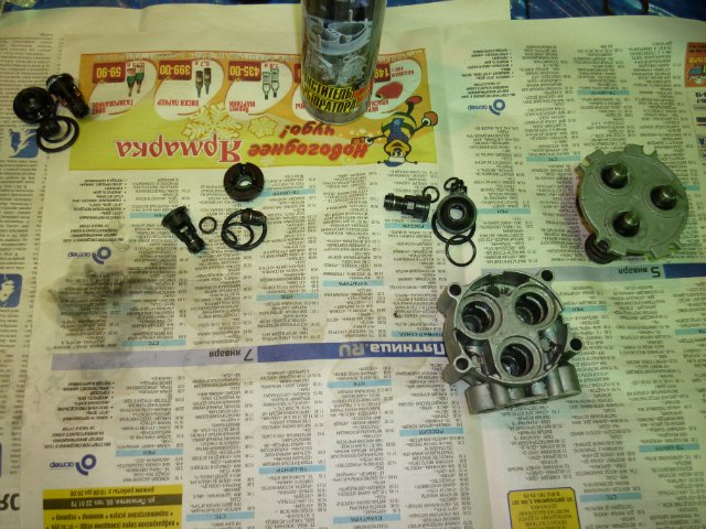

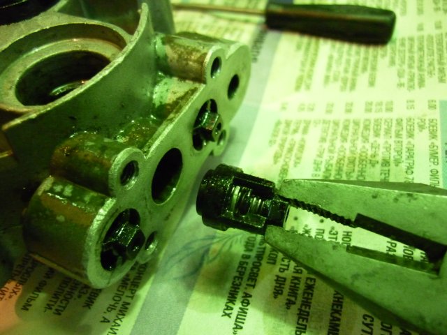

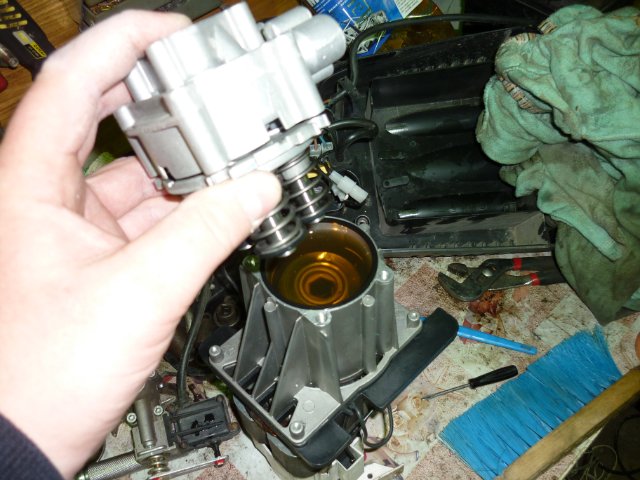

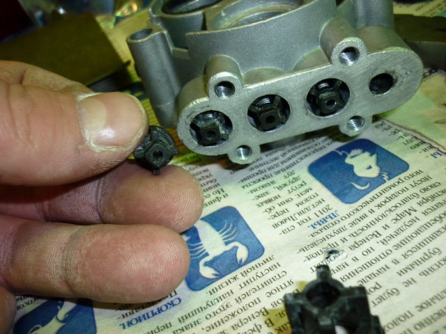

    Ремонт мойки высокого давления BOSCH aquatak 10 в гаражных условиях.

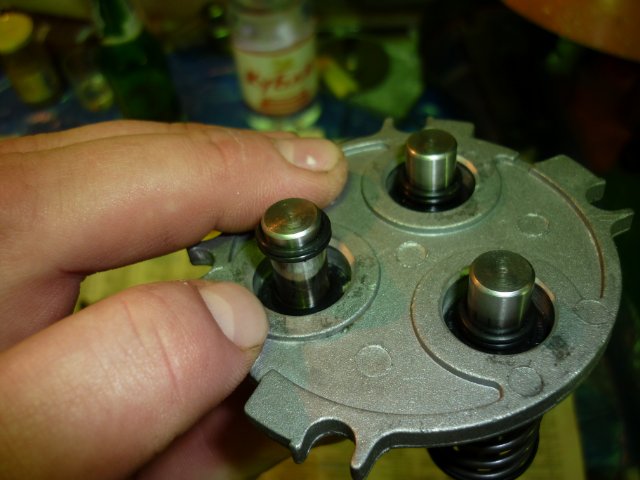

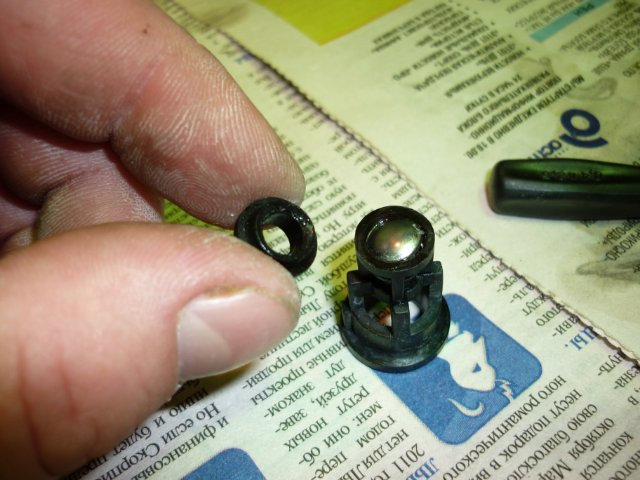

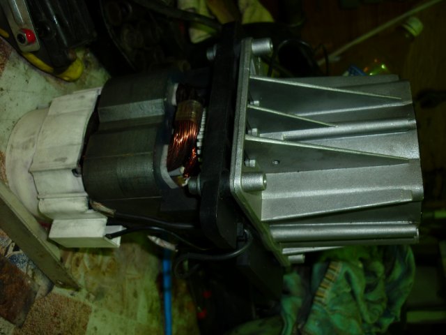

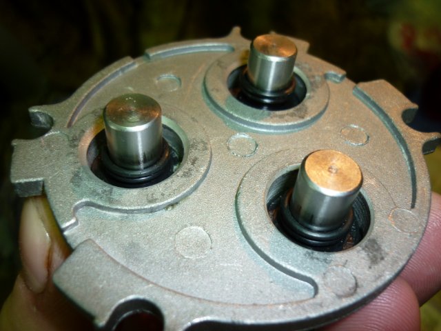

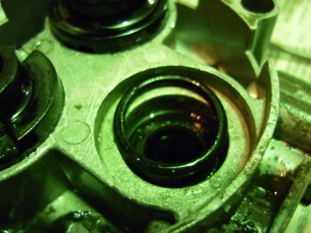

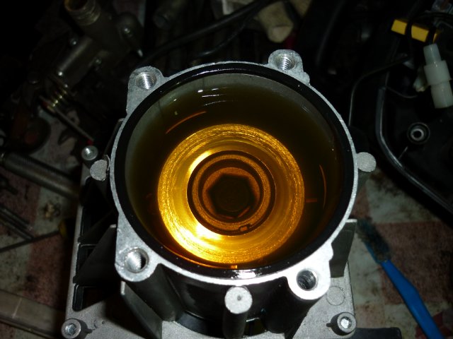

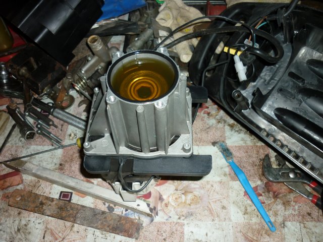

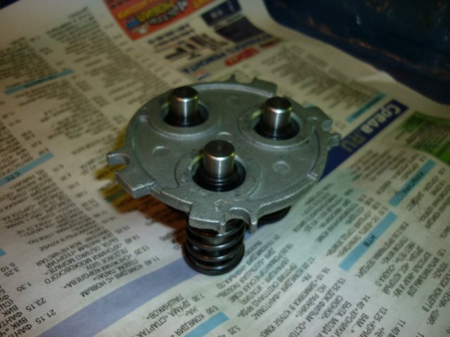

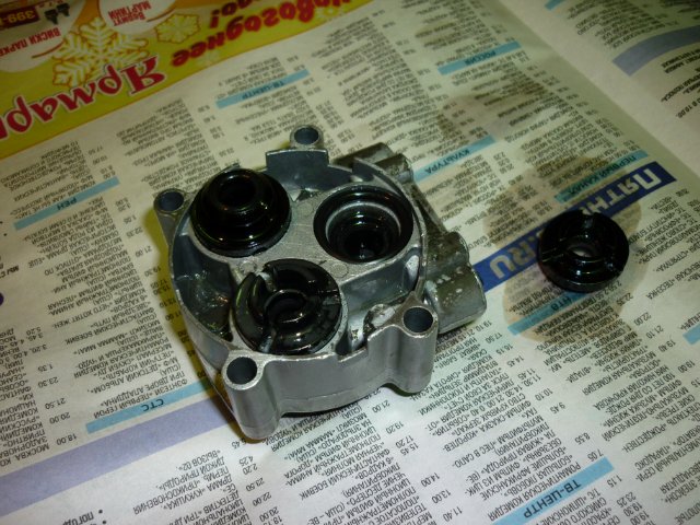

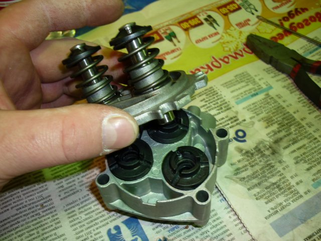

    Причина ремонта слабый напор и эффект троения. На момент ремонта мойке исполнилось 7 лет, мыл только свою машину летом на даче. Эксплуатация щадящая, вода родниковая. Фильтра воды не было, так как вода чистая в водопроводе с родника, сеточка на входе была чистой, лишь пару фрагментов деревянных щепочек.

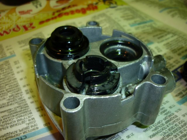

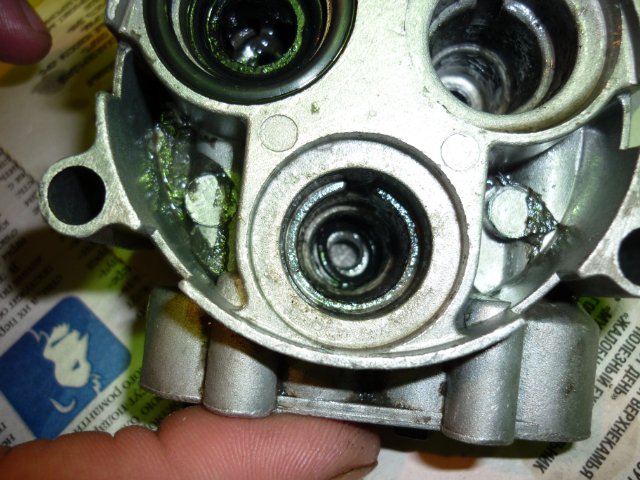

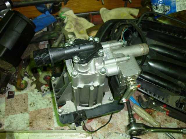

    Разборку мойки не фотографировал, не было фотика на тот момент в руках. Начал фото со сборки и замены масла. После разборки было обнаружено что вместо масла в корпусе насоса серая эмульсия с характерным запахом, всю эту гадость слил, промыл тщательно бензином и залил масло Лукойл-Люкс 5W-40 (полусинтетика).

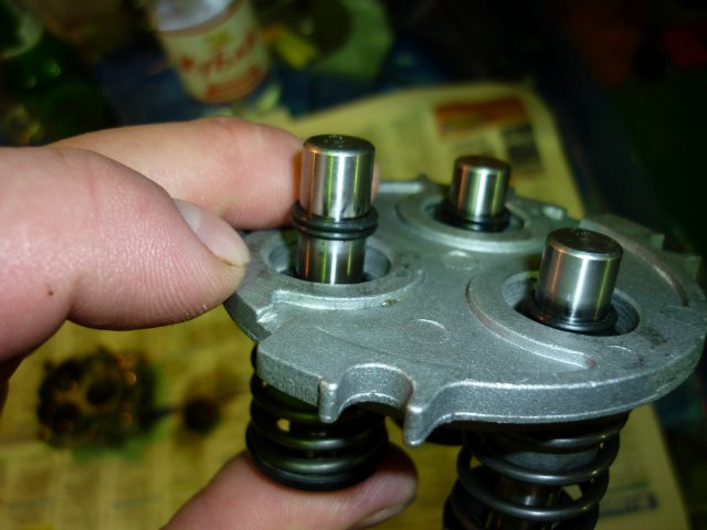

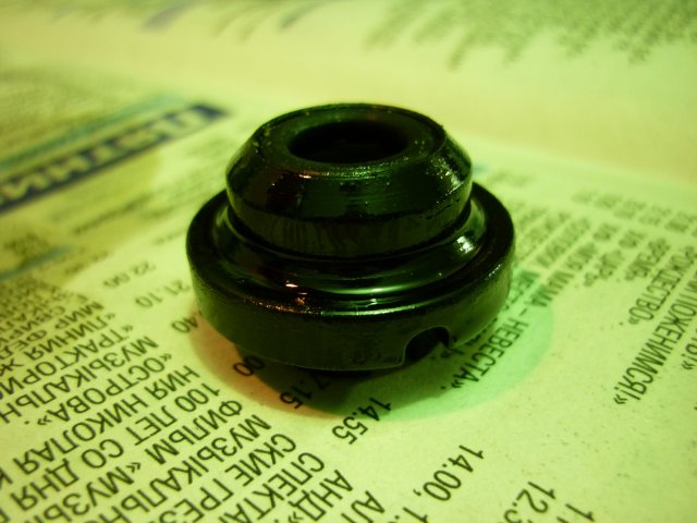

    Тип насоса плунжерный, плунжера металлические(сталь), корпус металлический (алюминий) уплотнения из резиновых колечек круглого сечения, материал клапанов пластик+металл.

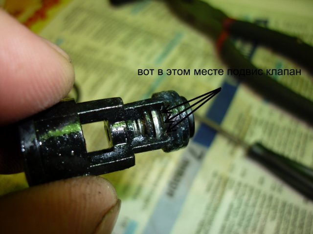

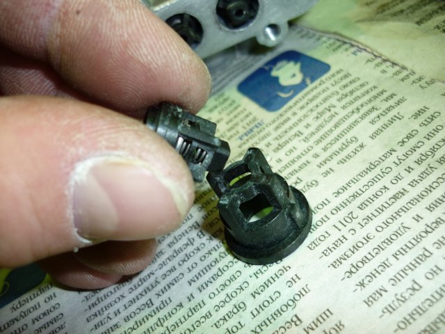

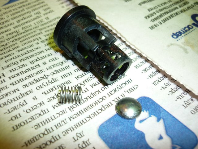

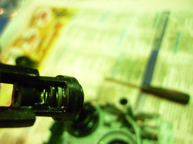

    В ходе ремонта была найдена причина троения и низкого давления, подвисший клапан одного из плунжеров, помогла разборка и чистка седла клапана, все работает.
    И напоследок, зацените игольчатый подшипник, это произведение искусства, немцы молодцы. И вообще конструкция насоса такова, что в принципе в нем ломаться нечему, если только двигатель сгорит, все можно отремонтировать на коленке путем замены уплотнений которые продаются в любых хозтоварах. Приятного просмотра.

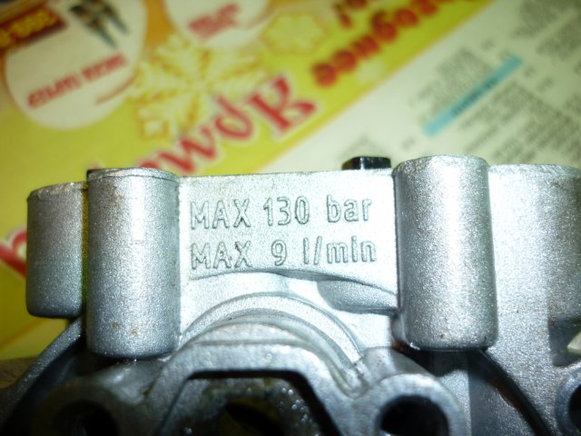

    Кстати забыл сказать, заявленные производителем характеристики гораздо ниже тех что написаны на насосе. смотрите сами. не вижу смысла занижать характеристики своего товара если только во всех мойках стоит один и тот же насос, в разных корпусах и разной комплектухе, а на коробках разные тех. характеристики пишут. маркетинг мать его
    Максимальное давление воды (бар) 100
    Производительность мойки (л/час) 300
    на самом деле на корпусе насоса написано 130 бар и 9 литров в минуту, что означает 540 литров в час.
    все, поехал я себя на дачу обмывать всем удачи

    ALEX94, там ничего не занижали. просто насос сделали так сказать на всякий случай крепче, у меня стил 120 бар. на стволе написано максимум 130 бар.

    AXel_23, что значит покрепче? это не крепость указано а максимальные давление и разход, смысл завышать их? эх померить бы расход конечно можно замерить опытным путем, но вот с давлением хуже дела обстоят есть у меня манометр, но только на 100бар. как пригородить его еще вопрос?
