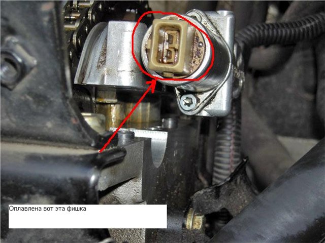

    Доброго дня, друзья. Вчера ко мне приезжал Oleg P. делали с ним диагностику Vag-Com-ом. Горела подушка аир-бэг (водительская боковая подушка-низкое напряжение питания спорадическая). Подушку вроде погасили, все ОК. По АКПП 17124 Муфта блокировки гидротрансформатора: механическое повреждение
    Также была выявлена ошибка по гидронатяжителю цепи- 17938- Регулятор фаз газораспределения: короткое замыкание на массу. Полезли смотреть, а там сталинград фишка оплавилась, контакты все погорели. При этом цепь не тарахтит, машина едет нормально. Я так понимаю, что гидравлическая часть в поряде, а вот с электрикой беда, осмотрев натяжитель, с виду электрическую часть можно снять. Поэтому вопрос: Возможно ли заменить только электрическую часть, переставив ее с убитого, ибо новый натяжитель 058 109 088 E стоит в районе 20-киКто-нибудь разбирал этот натяжитель?

    Цитата Сообщение от Son@r Посмотреть сообщение
    там вроде только соленоид
    там просто поплавилась фишка... В полне,что и потроха живые,но пластмасса в клеме и фишке выгорели....
    обмотке кирдык скорее всего оттого и поплавилась, так что перемотать возможно и получится, но я никогда этого не делал- не умею. Надо снять таки и разобрать.

    Два винта откр, аккуратно снмаешь электромагнит (резиновое кольцо не потеряй), ставишь катушку с убитого и провереяешь, все должно быть Гут.

    ага, я так и понял, теперь вопрос на засыпку. Думается, что на ADR, AWT, AWM и пр. 2-х вальных моторах электрическая часть натяжителя одинаковая, не такли ?

    Котяра,Да, но обезательно проверь на скоко мм вылазит шток.
    На AWT AWM вообще нет эл. части. Калекс говорил что мощность на стенде почти не меняется при неработающей эл. части на ADR....такие вот дела.

    Son@r, т.е. она вообще не нужна получается?
    На этих моторах стоит фазовращатель.
    Нужна...но на крайняк можно и без фазовращалки ездить.
    Тут ты не прав.
    Есть на этих моторах соленоид.
    Или перепрошиться у Калекса на простой гнц.

    имхо проще поменять с убитого гнц соленоид и делов то, все равно валяется у кого-нибудь
