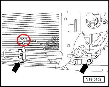

    пассат, у тебя климат или кондей?Датчик температуры забортного воздуха на месте или как?

    Повторю вопрос,

    У меня тоже проблема с климатом, не холодит, компрессор не включается, вентилятор не включается... Этого датчика там нет, только провод от фишки идёт, но климат температуру как-то показывает более менее адекватную. Ещё 2 ошибки на климате висит, помимо датчика темп воздуха - заслонка на впуске и датчик давления в контуре. Могу подробнее расписать данные ошибки если нужно. Вот пока не купил датчик думаю, из-за него ли эта проблема.

    Повторю вопрос,
    нет, его там нет. А он должен быть? у меня нигде температуру не показывает
    11.03.2006
    8,718
    Получено: 167
    Отправлено: 181
    Цитата Сообщение от пассат Посмотреть сообщение
    нет, его там нет.
    Значит надо искать.
    А он должен быть?
    Должен.
    Это неважно, его показания нужны для работы кондиционера.
