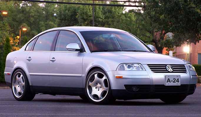

    23.11.2009
    Питер
    22,236
    Получено: 3,845
    Отправлено: 86
    Цитата Сообщение от Luis Cyphre Посмотреть сообщение
    можно по подробнее, как это можно определить?
    Это B5
    Это B5+
