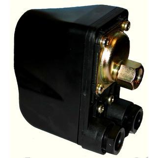

    Типа OFF топ и все такое
    Стояла такая хрень
    РДМ-5 Джилекс
    Второй год подряд после зимы оно ломается сцука Насос качает в бак вплоть до 5атм, можно и дальше...хорошо увидел, что слишком сильный напор идет из крана.
    Плюс непонятно как его регулировать, хочу чтобы давление было все время 2.5...а он просаживает по минималке до 1.2атм...мало, особенно на Керхер.
    Есть какие варианты его замены, типа аналоги по-дороже...эта стоит 500рэ на Каширском...может в районе 1500р есть что?

    COOLLER, на Вань фирма хорошая, вот тебе для ориентира http://teplovoda.ru/pumps/347/group_4134/

    есть подороже, вроде итальянские,в магазине спроси -они знают,у после зимы -полет нормальный,а этот тоже полетел после первой зимы,а ты воду сливаешь на зиму??может от того что под давлением была???там пружинки залипают

    хм...частотник и датчик давления тебя спасут ;-)
    звякни мне, посчитаем сколько что стОит что дешевле, что выбрать. ты не первый и не последний, кто плачет от такого решения.

    Shark, Миш, и как они? Нормальные? Я не могу понять...они позвляют сделать, например, верхний порог 3.0атм, а нижний 2.5атм, пусть насос чаще включается, плевать, но чтобы давление все время было четкое и падение было небольшое.

    частотный преобразователь. регулирует обороты двигателя увеличением/уменьшением частоты (от 0.01 Гц до 400) с сохранением момента, то есть при встроенном ПИД регулировании можно добиться нужного давления, да, электричества меньше всадишь процентов н а30. заявлено до 45, но реально до 30, как мне кажется
    А ресурс насоса при этом? ПИД регулирование мне знакомо по Пассату 1.8т

    ресурс. а как ты думаешь, дольше проживет двигатель без резких толчков, при включении без плавного пуска?
    позвони завтра, расскажешь что за насос, ток, напряжение, мощность, скважный или из бочки качает. я не кусаюсь))

    да там можно регулировать, вот еще хорошее место где я все покупал по отоплению http://teplo-kom.ru/katalog/katalog/...v-caleffi-3423
    там два реле есть от этой фирмы, смотри по давлению которое тебе нужно

    Насос водомет или как он там называется, бобма метровая, висит в колодке на 5м глубины, колодец 12 колец

    Частотник - тема согласен, но стоимость Ваню удивит Датчик давления - оптимал,лишь бы качество не подвело.У меня на системах водоснабжения, на аварийной сигнализации (мах и мin давления), вообще ЭКМы стоят - ни разу не разочаровался

    чойта она его удивит? да, совсем по закупке продать не смогу, не дирехтур я, но и злобствовать не стану. и потом, если бы сразу ставить частотник, то выйдет дешевше, ибо не нужно расширительного бачка. да и вот та ссылка у тезки, клапан , который второй он советовал, я такой боссу как-то прошлым летом покупал, так он стоит 5-6 тыщ, так что не известно что дороже ;-)

    COOLLER, Вань, у нас вот такие использовали: http://www.forwater.ru/shop/173/rele...tem_146015099/
    Нареканий не было.
    У всех таких регуляторов устанавливается нижний и верхний предел. У некоторых есть шкалы, у некоторых "на глазок".
    Вот твой РДМ-5: http://waterpump.narod.ru/pneumorela...assembling.htm
    У тебя ресивер есть или насос в трубу дует сразу ?

    Фигня полная. То что заявлено до 45%.
    Ресурс насоса обычно выше при использовании частотника или плавного пуска.
    Только есть подозрение, что тебе он не пойдет. Да и ценник у них от 50 евро за киловатт.

    А не проще в Климовск в магазин при заводе Джилекс съездить,там и подберут и без накрутки купишь.Всегда там насосные дела покупаю.Но у меня,правда, дача в том направлении.

    На 100л стоит

    очень сладкая цена , COOLLER я бы купил, тем более клубень продаёт,есть гарантиии и насос больше жить будет,и система водоснабжения без нагрузок ,а давлениее const

    У меня по М4 дача, в том же направлении. Джилекс стоит и стоял...хватает на год.

    5-6кр много...я все ходил вокруг витрины с Джилексом, думал брать...потом плюнул и решил тему создать
    Больше 1500...и так еще компрессор надо покупать проф.лист красить с обратной стороны, ржаветь начал
