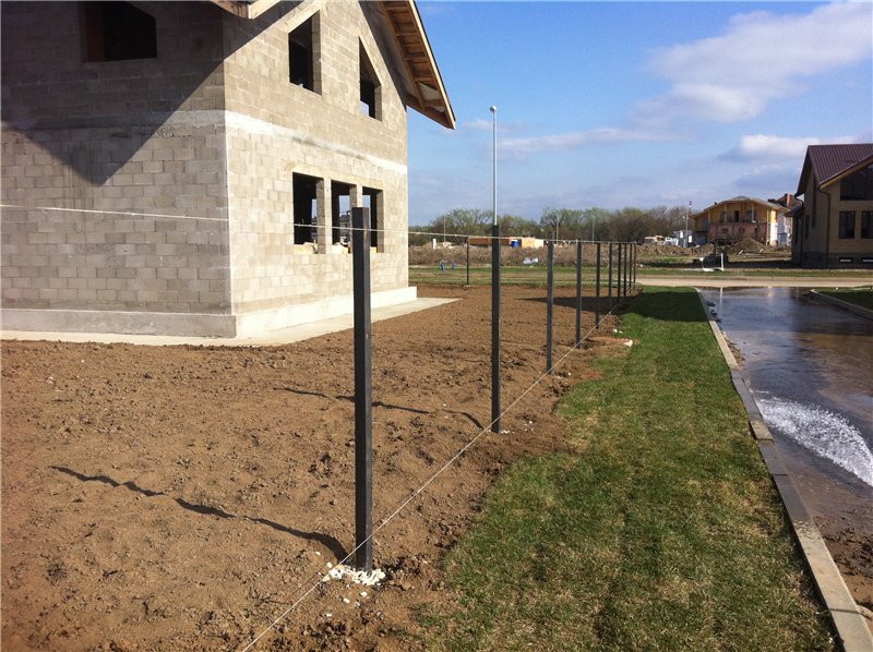

    3 Когда установлены угловые столбы-натягиваем шнуры, верх и низ.

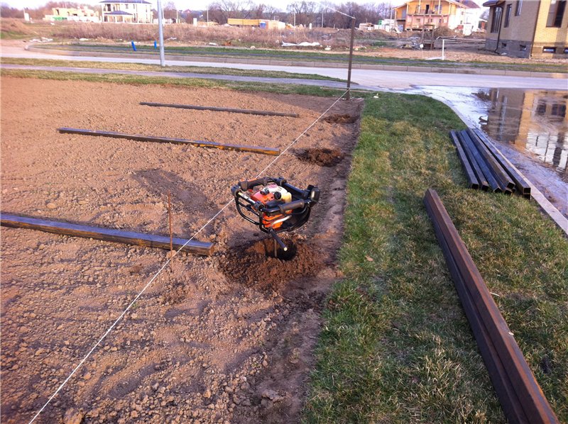

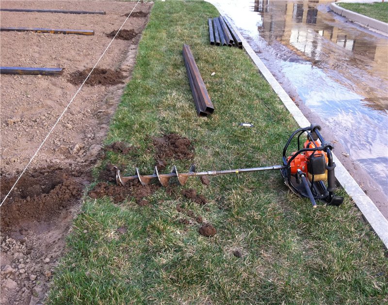

    4 Потом делаем разметку и сверлим в земле отверстия мотобуром. Бур берется в прокате. Это главный инструмент в этом деле. Работает на бензине с маслом 5/1, шайтан машина! С помощью насадок устанавливается определенная глубина. Главное не зарываться, периодически его вытаскивать. Спина нагружается прилично, так что не гоните, делайте перерывы
    Еще один момент-если нижний слой глина, то бур вязнет. В этом случае надо работать очень осторожно. У меня он один раз завяз капитально на самой глубине 1,5 метра, пришлось попотеть, когда вытаскивал:
    5 Ставим по уровню столбы:

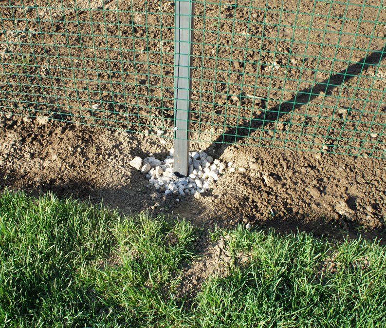

    6 Засыпаем щебнем и очень хорошо уплотняем чем-нибудь тяжелым, например ломом или кувалдой. И никаких заливок бетоном!

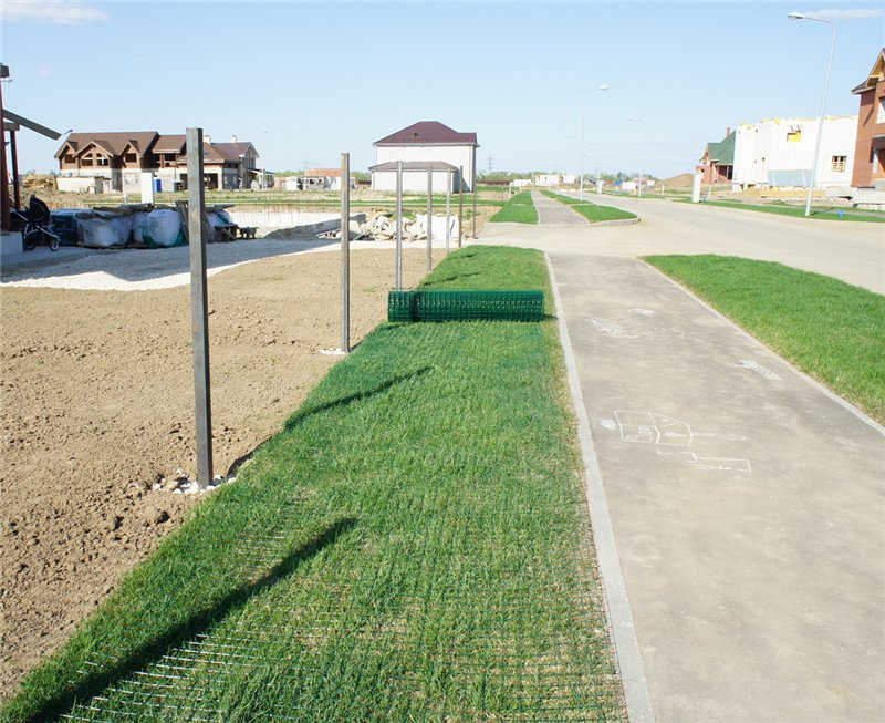

    7 Раскатываем сетку вдоль линии ограждения:

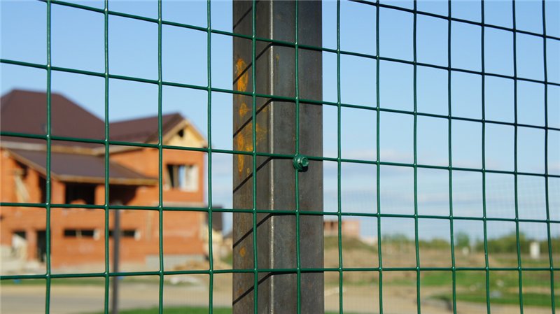

    8 Прихватываем саморезами, саму сетку нужно натягивать (тут можно подключать домочадцев и соседей):
    9 Собственно , все…готово
    надолго хватит?
    29.05.2010
    СВАО
    10,771
    Получено: 3,041
    Отправлено: 1,130
    iudex, если на 1.5 метра загнать и хорошенько утрамбовать - надолго, никакого бетона не надо. Тем более "временно" (а как известно, нет ничего более постоянного, чем временное").

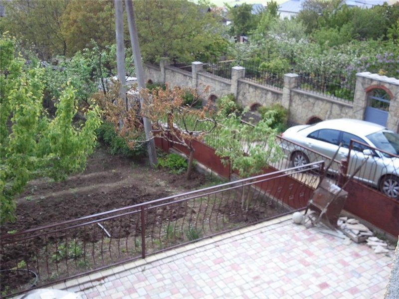

    iNOT, поздравляю, дачка у тебя почти как школа
    По теме, тоже щас меняю свой "временный" забор, который простоял где то лет 12
    Phaeton Аватар для Dune
    07.05.2008
    Россия, Астрахань
    3,307
    Получено: 51
    вот так дачи )
