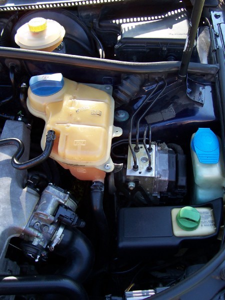

    Блок абс на пассате под капотом если не ошибаюсь???
    11.03.2006
    8,718
    Получено: 167
    Отправлено: 181
    Все верно
    Между бачком ОЖ и омывайки,разъем ближе к бочку омывайки
