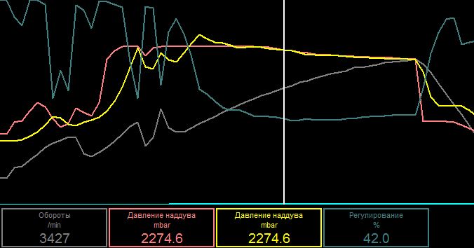

    kazbich2004,
    Цитата Сообщение от kazbich2004 Посмотреть сообщение
    На XX cделай (что-бы глянуть.. как там параметры ведут себя, когда у тебя "тряска")
    001 003 011
    А потом, как обычно в движении
    001 008 011
    003 010 011
    Сделал логи. Только 10-ая группа не получилась, почему то файл сохраненный пустой, сегодня переделаю.
    Посмотри, пожалуйста)
    Log-гор 1 4 13-хх.txtLog-гор 1 4 7-хх.txtLog-горячая-хх.txtLog-на холодную-хх.txtLOG-01-001-008-011.zip

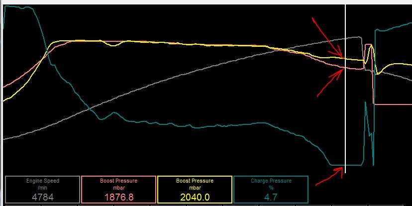

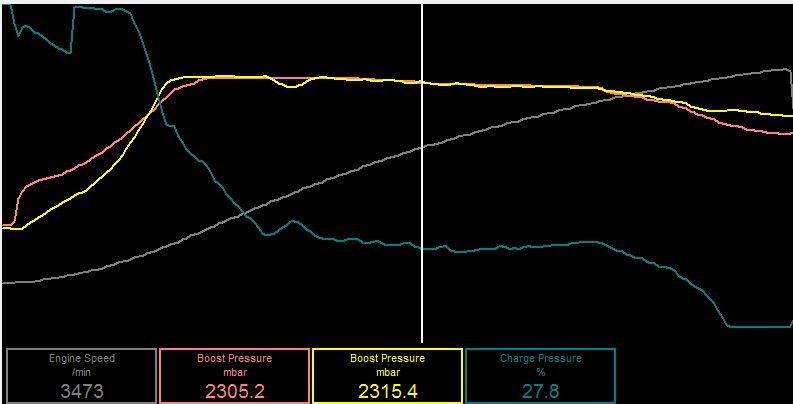

    Цитата Сообщение от Nesmiyanov Посмотреть сообщение
    Сделал логи.
    Текстовые файлы - это НЕ логи !! Лог - это параметры во времени, это график !! Файл с расширением csv
    Тут у тебя только один лог
    Теперь по этому логу...
    Давление топлива 001 группа всё ОК
    Моменты... 008 группа всё ОК
    А вот по 011 группе (наддув и его регулирование) есть ньансы...
    Тактовка клапана N75 (Duty cycle) - явно занижена !! Это говорит о том, команда на уменьшение наддува (для поддержания заданного) больше, чем обычно. Это может быть следствием...
    - Забитый воздушный фильтр двигателя (сильно забитый)
    - Подклинивание геометрии турбины
    Вот смотри...
    Физика процесса...
    Геометрия турбины (подвижные лопатки) путем поворота их актуатором вакуумным (по команде ЭМК N75) поддерживает заданный наддув.
    При росте оборотов всегда необходимо снижать наддув до заданного (если не снижать, то турбина выйдет на передув). Этим занимается клапан N75, по команде ECU через вакуумный актуатор.
    Нормально - это примерно 40-50% в диапазона 3000 - 4500 об.
    У тебя там 28-30% (значит лопатки "НЕ слушаются" и 45% им на хватает !! И хватает только на 28-30 !!
    1. Графики с нормальной тактовкой (Как пример)
    2. И вот твои !!
    А тут вообще уходит в минимум 4.7% для снижения (поддержания заданного наддува), но даже и этого НЕ хватает и наддув идёт выше заданного. И скоро можно ждать ошибки "переддув" и уход двигателя в аварийный режим !!
    Что делать..?
    1. Проверь ход штока актуатора (этим косвенно проверишь ход геометрии) на XX
    120-4 группа ( это ход штока актуатора вакуумного)
    на ВЫКЛ моторе должно быть 3.3....3.9 V
    на XX - должно быть 0.65...0.85
    2. Проверь воздушный фильтр двигателя (замени !!!, если явно не новый и чистый))
    3. Если ход нормальный на XX, то сними лог 120 группы и 011 в движении ( как делал предыдущий)
    Ну для начала хватит..

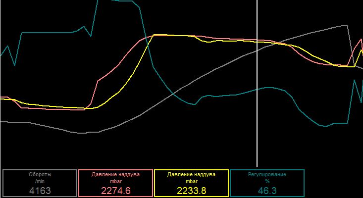

    Поясни, пожалуйста, измеренное напряжение, это напряжение на потенциометре, связанном со штоком или на управляющем клапане. Не понятно, почему при достижении максимального напряжения (минимальное разряжение в клапане) регулирование продолжает снижаться? По инерции что ли шток продолжает двигаться и какому его положению тогда должно соответствовать максимальное напряжение?
    Именно в 120-4, это необработанный сигнал с датчика G581, который соединён со штоком актуатора.
    А где ты видишь регулирование? N75 ?..
    Геометрия (лопатки) стали на упор минимального наддува (напряжение 120-4 максимальное),это значит что вакуума там нет , а реальный наддув еще выше заданного, вот блок ECU и продолжает давать сигнал на N75 на дальнейшее уменьшение вакуума.. и доводит этот сигнал тоже да минимума.( наверняка там на N75 есть некоторый около нулевой запас, при значении не минимальном, уже вакуум перекрыт, но сигнал при этом не самый минимально возможный.) наверное как-то так. Другим не объяснишь...
    Был бы дома сейчас.. сделал бы такой-же лог для сравнения...
