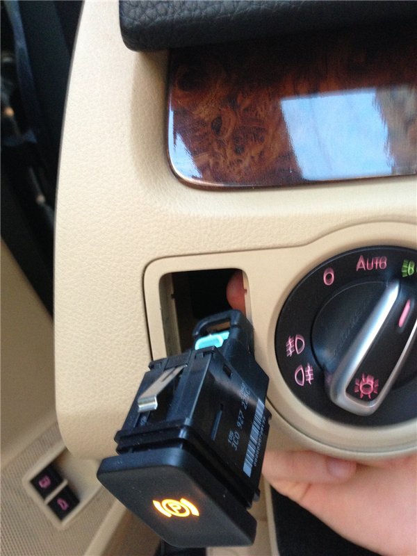

    Ребят, не смог найти тему про замену кнопки, по этому, отпишу тут... Когда искал способы ее вытащить, то прочитал массу версий от "через бардачек" (что на практике оказалось очень проблематично, если ты не обладатель щупальцев), до, чуть ли не разборки торпеды... В итоге все оказалось на много проще - снимаем крушку предохранителей (которая торцевая левая на торпеде) и все - кнопка в полном доступе...

    проблема в том что до кнопки из бардачка не добраться, а открыв крышку предохранителей все намного проще

    Цитата Сообщение от FateSpb Посмотреть сообщение
    не знаю в чем у тебя возникла проблема
    достать пальцем до кнопки и выдавить ее на себя не составляет никакого труда
    ты ее случайно не вдавливал от себя?
    Ну естественно не от себя вдавливал . Я реально не смог туда подлезть... А сбоку, через предохранительный отсек, элементарно.
    Цитата Сообщение от kirycha Посмотреть сообщение
    только она сволоч не хотела долго вылезать :-)
    ну не знаю. там 3 защелки (если не ошибаюсь) и шарокой отверткой все выпало в раз...

    мне проще было ее достать так ка написал!
    выдавить как на фотке не получалось :-(

    1. Снимаем кнопку (для этого снимаем боковую крышку предохранителей, в торце торпеды при открытой двери и выдавливаем кнопку пальцами в салон)
    2. снимаем заднию крышку кнопки (не бойтесь пружинок там нет)
    3. я незная начал выпаивать шлейф, но этого можно не делать
    вынемаем плату, она на шлейфе, шлейф тугой но оттянуть не много можно
    переворачиваем плату боком там две кнопки
    аккуратно снимаем с кнопки металическую накладку (сбоку потдеваем иголкой)
    внутки сама кнопка и алюминевая, выпуклая шайбочка
    в вогнутой части этой шайбы налет чистим (я чистил иголкой) и заодно чистим сами контакты на плате (один в центре и два по бокам)
    собираем все назад (выпуклый частью вверх)
    Делаем все это и со второй кнопкой
    И все работает
