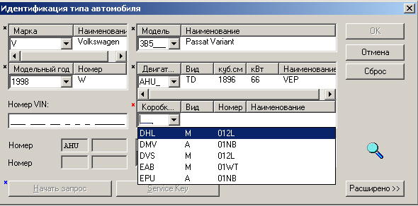

    А где смотреть? я вот нашол что то сфоткал , Это код или нет?
    но вот в расшифровке вина Код КПП : DHL , и на бирке DHL, а вот по эльзе в строке DHL стоит 012L что это?, хочу найти эти символы на коробке непосредственно, вчера лазил вот что нашол

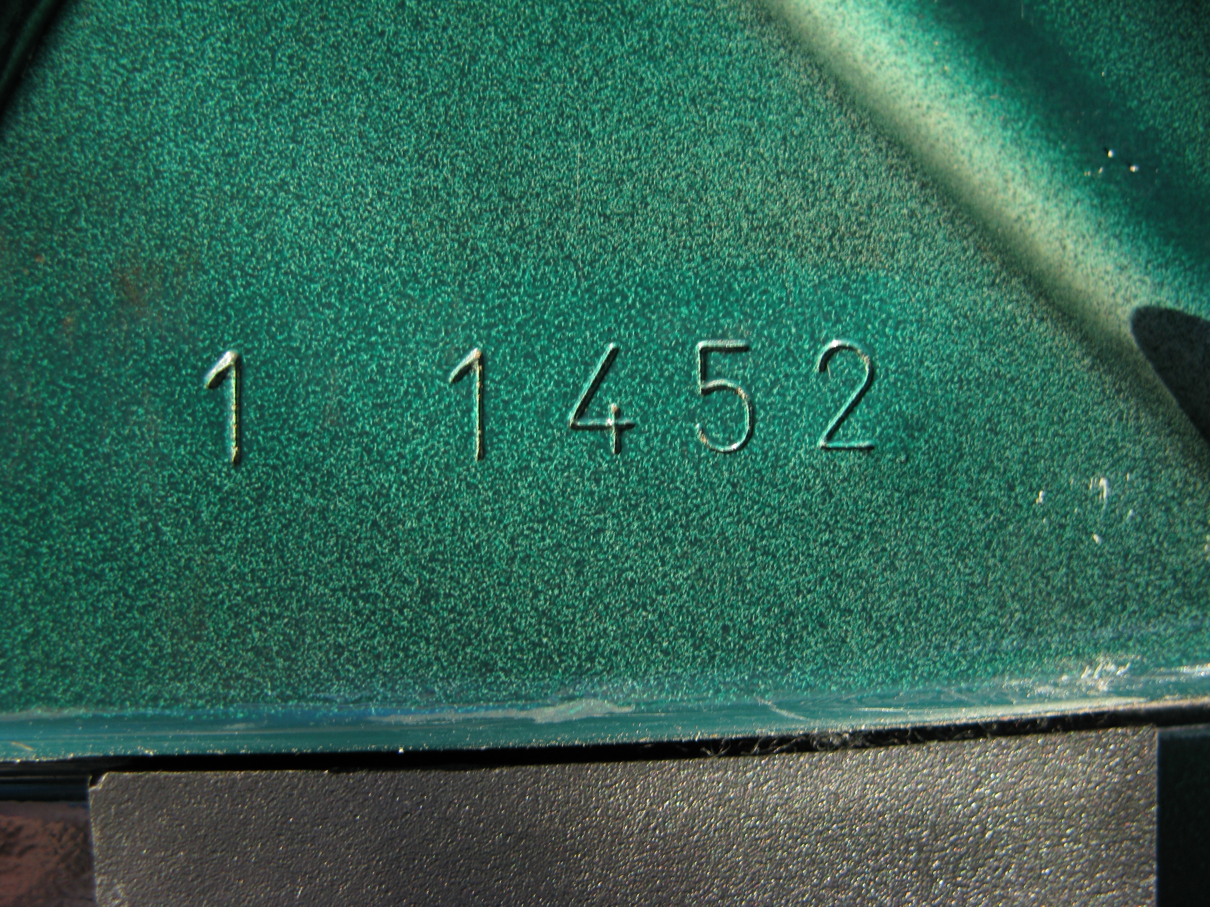

    еще , что за номер странный выбитый на капоте?

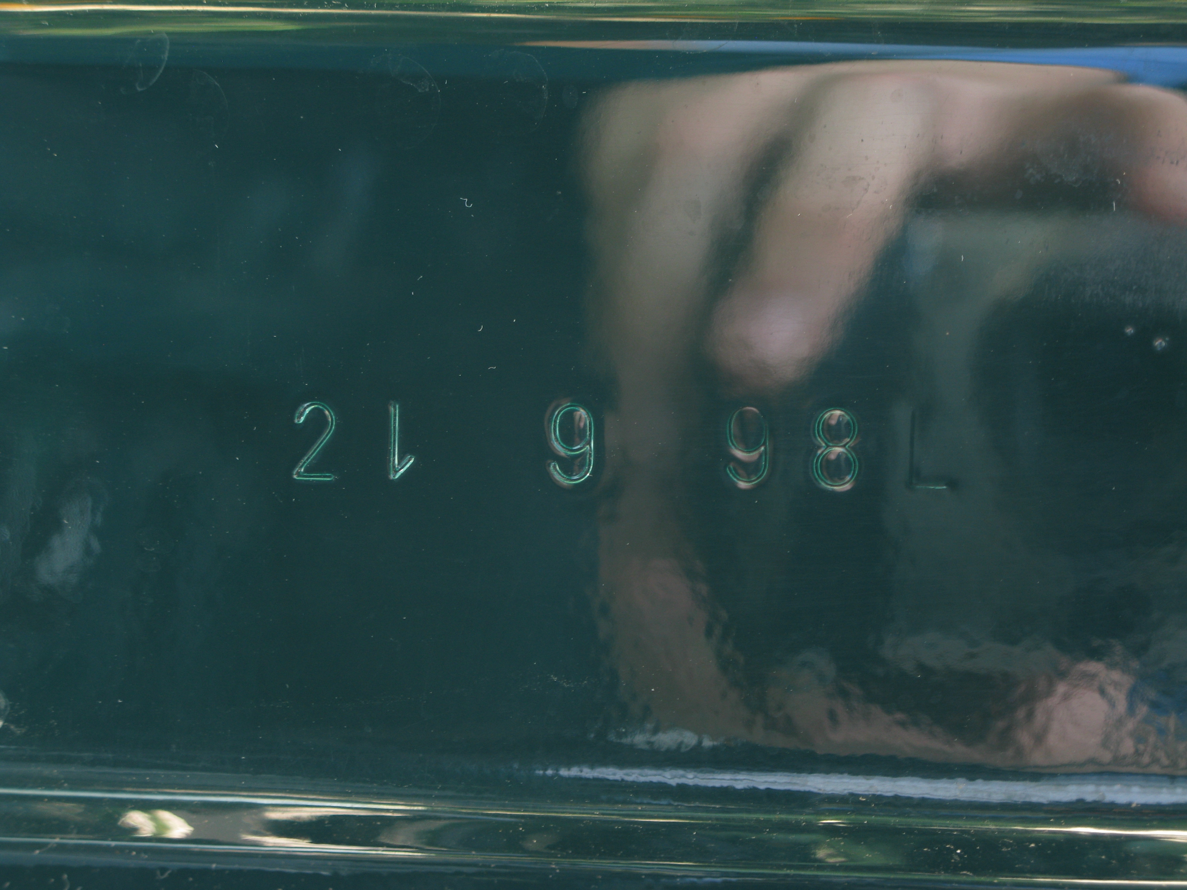

    а это что? в багажнике где запаска выбито
    Какой-нибудь код для внутреннего пользования.

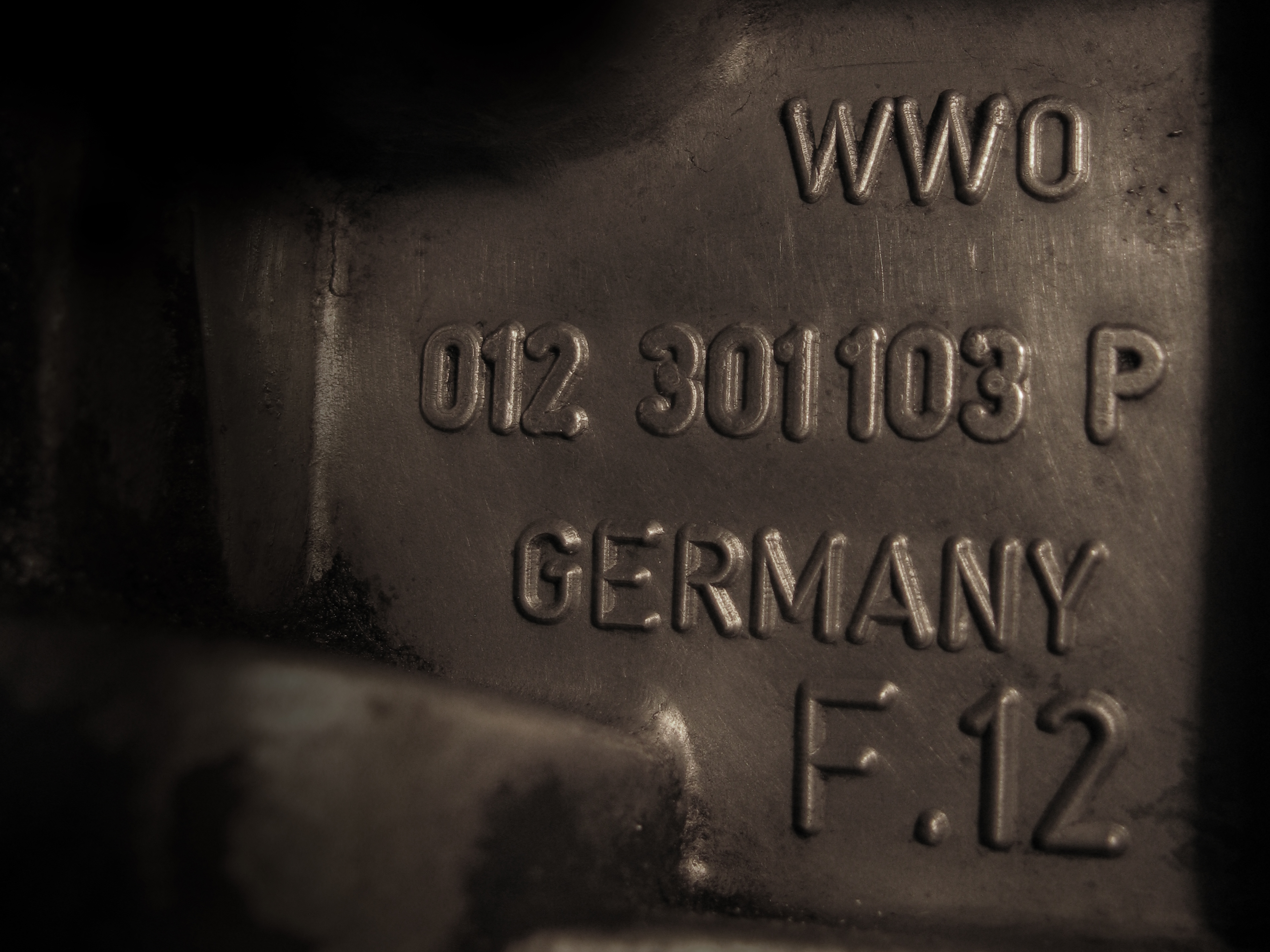

    lifter, спасибо за кусок инфы, буду искать номер двигателя, а с коробкой я так понял там есть: тип DHL , код 012L. и номер 301103Р

    Цитата Сообщение от apacer25 Посмотреть сообщение
    и номер 301103Р
    01V301103Р - это номер по ВАГу.
    Есть еще номер по ЗФ и серийный номер.
    Ой как все запутано
    На самом деле вся эта инфа есть на зеленых табличках снизу и сбоку коробки.
    ЗФ номер и серийник необходим для точного подбора запчастей по фирменной программе ЗФ.
    У некоторых запчастей были замены номеров, а экзист их не кроссирует.
