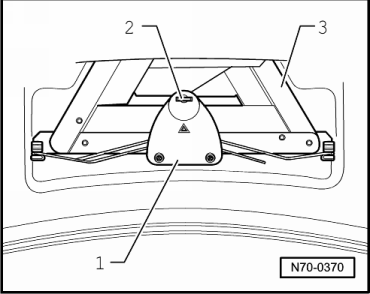

    как снять обшивку багажника НА СЕДАНЕ? искал ничего не нашел!
    открутил все саморезы Я обшивка отгинается но не дает сняться, что там еще может держать?
    если ест ьфото отчет киньте ссылку пожалуйста

    откручиваешь два самореза где ручки из нутри богажника(прям в них) потом знак(аварийный) и аккуратно поднимаешь отвёрточкой обшивку! Удачи!

    с нутренний стороны багажника саморезы иили в самих ручках? если в самих ручках, то там нету у меня саморезов

    плохо смотрел ! там торксы. В каждой ручке по 1 штучке.

    под знаком аврийки торкс у тебя у меня тоже в ручках нет,их открутишь потом обшиву сдвинешь вниз,т.к. ручки сделаны наливами и заходят в свои пазы.удачи

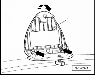

    Дмитрий92,
    Снятие
    – Открутить блокировку -2-.
    – Откинуть держатель -1- и снять знак аварийной остановки -3--стрелка-.
    – Выкрутить винты с крестообразным шлицем -стрелки-.
    – Сдвинуть держатель -1- вверх и снять.
    – Выкрутить тринадцать винтов -1-.
    – Извлечь обивку -2- за ручки -3- из крышки и снять.

    Цитата Сообщение от Дмитрий92 Посмотреть сообщение
    в самих ручках
    каких ручках в багажнике???
    На последнем рисунке под номером 3
