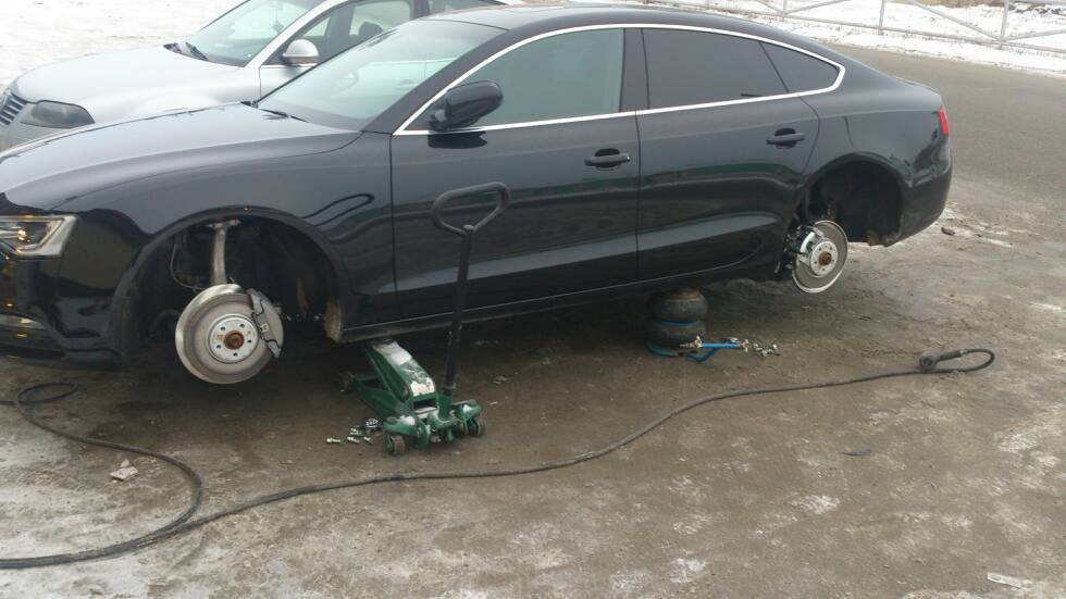

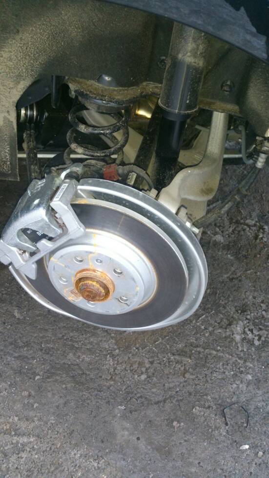

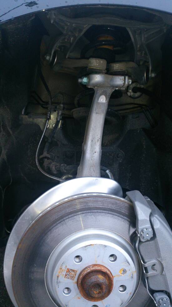

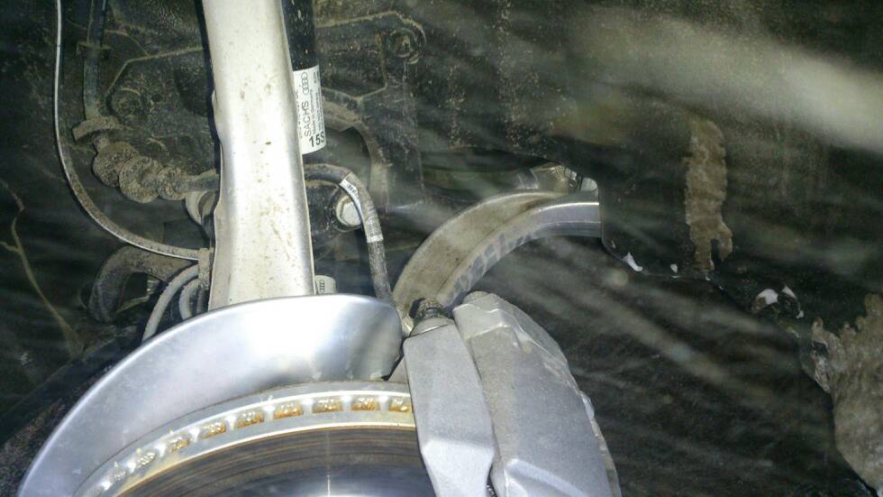

    Она и считается самой не убиваемой! Её до сих пор ставят на новые Ауди !!!! Фото есть ниже!!!!!
    Цитата Сообщение от Ragim Посмотреть сообщение
    Тут кореш неделю назад новенький А5 пригнал. Сегодня поехали переобуваться. Каково же было мое удивление :
    Вот видно
