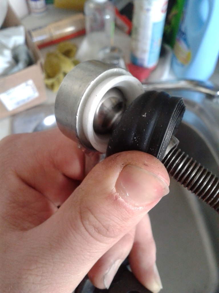

    верхние рычаги моговские
    MOOG - шляпа. там сухо.
    задняя стойка стаба a4 8e moog:
    ставили рычаги timmen, комплектом. перед установкой все набили плотно смазкой Ravenol'овской для этих дел. Наблюдаю Пока ОК.

    dolmatinec102, не стал сверлить задние рычаги,сдернул пыльники и добавил смазки.передние и рулевые наконечники поставил тавотници
    Поставил MOOG верхние рычаги и рулевые наконечники будем ездить посмотреть.Старые стояли Lemforder дата выпуска неизвестна и один рычаг был меняный на Optimal дата 08.12,вот этот и был самый мертвый,
