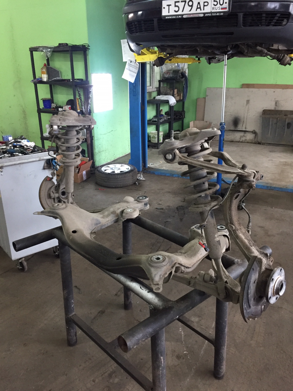

    Мне да , 15 минут и все на столе , грей не хочу... и руками ничего крутить не надо и все проблемы как на ладони , Подушки кп, сб подрамника и так далее ... но без подъемника так не снять

    Отправлено: 89
    Это понятно.. А так интересно
    Про 15 минут конечно загнул
    В комплекте подвески lm , лежат болты подрамника , все откручивается с гайковерта если правильно подойти к вопросу , и последовательно открутить сначала все на 13, потом на 15 16 и 18 то можно ещё и перекурить успеть... если стоять думать что крутить то тут вообще надо то и за день можно не управится ну бывает надо наконечники отпилить старые потому что болты вкисли ...

    Я как то защиту снимал пол часа, так как на закладной резьба сорвалась А так надо защиту надо снять, подрамник открутить, шрусы снять, тормоза разобрать, абс отсоеденить, стойку сверху выкрутить. Наконечники скинуть Мля.. если за 15 минут все сделаешь, я тебе буду стоя аплодировать Еще забыл, колеса надо снять
    Вези машину , покажу , собирать сам потом будешь

    Цитата Сообщение от Roman 51 Посмотреть сообщение
    щя хозяин машины смотрит фото "а всего попросил масло поменять в движке"
    Да перед прошёл как по маслу , хотя и мечик поработал кое где, а вот с задом пришлось повозится на этой машине
    Развальные болты добывать с сайлентблоков да и стойки на вид были безнадежны...
