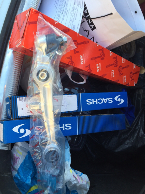

    По HDE. У меня уже заменены 2 шара. Один прямой нижний, и рулевой. А сайленты живые. Сегодня вот такой поставил TRW.
    Vorsprung durch Technik
