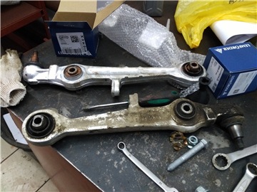

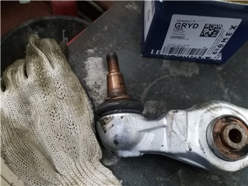

    Всем привет. Ребят я озадачился. Спрашивал тут, и искал по вину, нижний прямой. Выдает номер 4B3407151K. Купил аналог HDE 835739, а он мал...
    Тот что грязный мой лемф, как видно он толще, чем тот что вылетает по вин коду.... Мой получается толстый идет?
    Синий "Сарай" 2002 Ручка AWT ТурбоПлюшка VIN - WVWZZZ3BZ3E128616

    170ткм это не хер собачий....
    Однако... Тут есть над чем задуматься... Правда это сколько лет прошло... и "тот" Лемф может уже совсем другой стал "сейчас"...
    Пассат, 2002г. 2л, 130л/с, ALT, механика, бензин.WVWZZZ3BZ2E380476
  16. #3036
    Да я тоже читал чей то отчет и видео видел. На верхний тоже ставят один болт наоборот. Что бы потом не снимать опору...
    Насчет верхнего есть такая тема
    Цитата Сообщение от Александр1981 Посмотреть сообщение
    Однако... Тут есть над чем задуматься... и "тот" Лемф может уже совсем другой стал "сейчас"...
    Вот именно
    лет много прошло....лет 10 наверное... и да, лемф мог испортиться...
    раньше рынок брали качеством, сейчас ценой...
