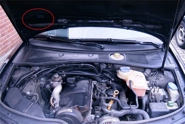

    а в каком месте ее смотреть эту наклейку., а то искал и не нашел

    С обратной(внутренней) стороны капота! Снизу слева!!!

    Денис-80, Спсибо за фотку

    Объем у всех одинаковый?
    Нет! На моём 700гр. На наклейке увидишь!!!

    У меня вот такое написано
