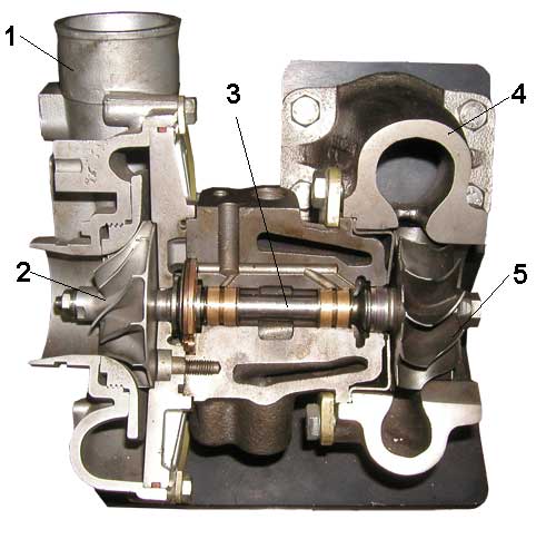

    Если ты туда песок сыпал,то - да. Может она вообще у тебя заклинила... Вот турба в разрезе: № 2 (холодная), 5 (горячая) - крыльчатки, 1-воздуховод на кулер, 2 - воздуховод от фильтра (только через него может грязь и попасть, поэтому за воздушным фильтром: глаз да глаз). Зазоры-микроны, если нет масла-клин...
