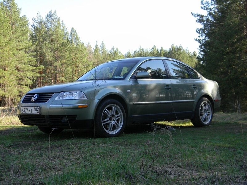

    Сергей привет
    Посмотри пожалуйста на мою
    Цвет вроде как у hunt

    leks33, сложно по фото сказать, вроде похоже.
    Тебе подкраска не нужна?
    Гугля вопрос по краске я наткнулся на сайт и там в 2002 и 2004 годах выпуска под одним номером краски(LD7W) идут разные названия.
    http://www.paintscratch.com/cgi-bin/select-color.cgi

    В официальном каталоге D7W (Urban gray) шла без изменений до 2005 года
    Вот мой цвет:
    У меня другой немого, более зеленоватый.
