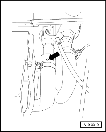

    Отогнуть защитный кожух водяного шланга возле соединения с теплообменником.
    – Открутить шланг системы охлаждения на теплообменнике и потянуть его назад так, чтобы вентиляционное отверстие в шланге системы охлаждения -стрелка- не было закрыто соединительным штуцером.
    – Залить охлаждающую жидкость, пока она не начнет вытекать из вентиляционного отверстия шланга системы охлаждения.
    – Насадить шланг системы охлаждения на соединительный штуцер и зафиксировать его.
    – Закрыть расширительный бачок.
    – Завести двигатель и примерно 3 минуты поддерживать частоту вращения двигателя на 2000 оборотах в минуту.
    – Затем дать двигателю вращаться на холостом ходу до тех пор, пока нижний шланг охлаждающей жидкости не станет горячим в районе радиатора
    Спасибо огромное,попробую,а если при вскрытии будет там жидкость?Ведь 2 трубки то горячие,всё равно доливать ОЖ?

    кстати чтоб жидкость из дирки патрубка печки вытекала, мне пришлось откручивать разширительный бачок и приподнимть как можно выше.
