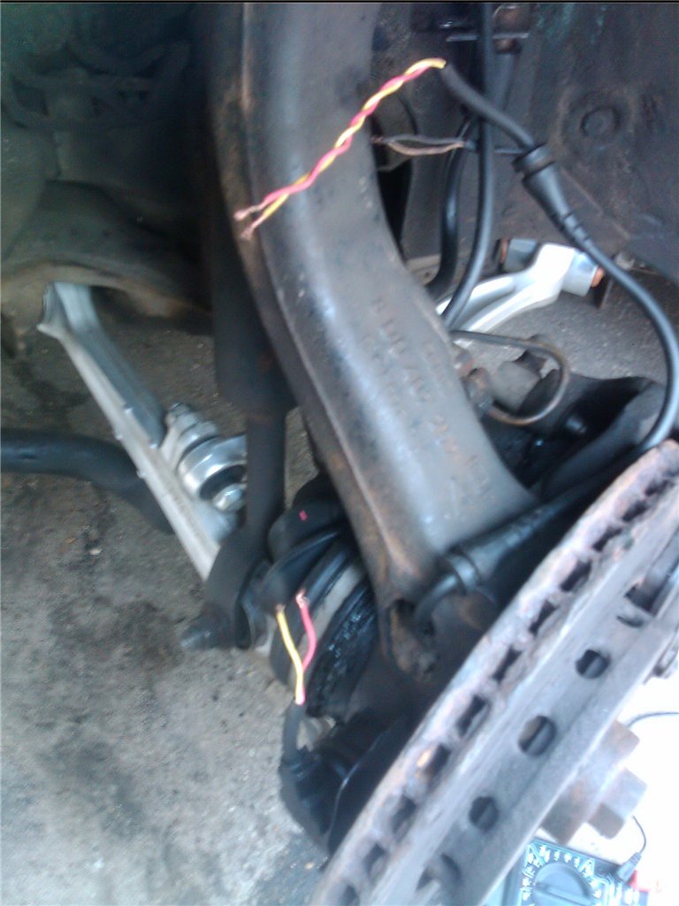

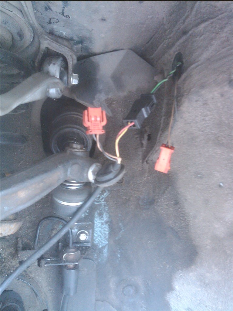

    Незнаю как, но полностью был оборван кабель внутри, хотя сраружи было все цело. Фотки кому надо.

    Может быть и просто, но датчик снять не получилось. Пришлось колхозить провода дедовским методом, а потом изолировать резиновым герметиком.
